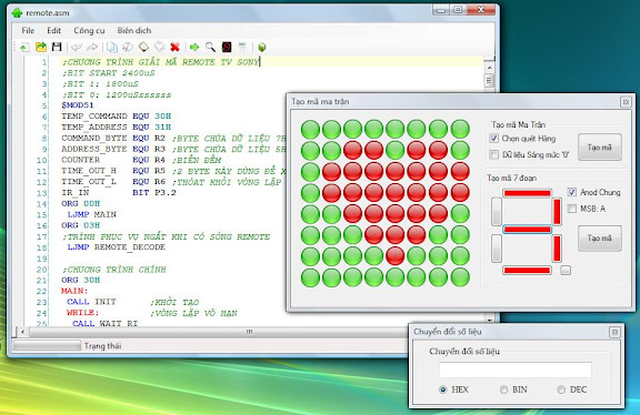

    Đây là chương trình mình viết bằng C#, hỗ trợ lập trình cho 8051 theo kiểu hiển thị màu cho code (syntax highlight). Ngoài ra còn được tích hợp thêm công cụ tạo mã Ma Trận, tạo mã LED 7 đoạn, tính toán, biên dịch với 1 nút nhấn duy nhất.
    Chương trình này đang ở giai đoạn thử nghiệm nên còn có nhiều sai sót, các bạn sử dụng nhận thấy những sai sót và có đóng góp xin gởi ý kiến để mình hoàn thiện chương trình.
    Tương lai, mình sẽ tích hợp thêm nhiều công cụ nữa để việc lập trình cho 8051 trở nên đơn giản hơn nhiều (ex: chương trình con giao tiếp với phần cứng...) và nạp cho VĐK 8051 với mạch nạp USB có giá không quá 100k.
    Xem ảnh:
    Chú ý. Vì viết trên .NET, nên các bạn phải cài đặt .NET Framework 2.0 trở lên
    Win Vista thì khỏi cần vì đã được tích hợp

              Oh, cảm ơn bạn đóng góp ý kiến, mình sẽ kiểm tra lại kỹ xem thế nào.
              Mình đã sửa thêm phần đọc lỗi,
              Chương trình sẽ nhận biết lỗi ở dòng nào và liệt kê trên danh sách, sau đó, bạn chỉ việc double click vào lỗi đó là nó sẽ nhảy đến ngay dòng bị lỗi thôi.
              Bạn linh không dịch được là do đường dẫn có số, tham số không phù hợp với chương trình biên dịch ASM51, mìnnh đã sửa lỗi này, bạn có thể tải bản mới về dịch vô tư.
              Mình gởi kèm file remote.zip, trong đó có file asm mình dịch chạy rồi, bạn dịch thử giúp mình, nếu có lỗi thông báo lại cho mình nhé, để mình hoàn thiện chương trình.
              Phiên bản mới,có thêm phần đọc lỗi, được đính kèm.

                        Tôi đã cài phần mềm xong và đã dịch thành công code Remote của bạn gửi. Cơ chế thông báo lỗi hoạt động tốt.
                        Góp ý:
                        1.Khi có lỗi và thông báo lỗi tại line nào, bạn dùng đường select màu đỏ trùng với màu của nhãn nên khi gặp lỗi ở nhãn sẽ không đọc được chữ vì trùng màu đỏ. Bạn xem lại và chọn màu khác cho phù hợp. Tham khảo thêm phần highlight, màu sắc của các phần mềm khác như Read51, Keil, MPLAB, MikroC...
                        2. Trong Menu file, bạn có thể thêm một list những file đã mở trước đó.
