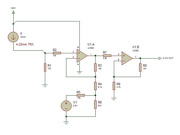

Mạch biến đổi điện áp DC -> 4-20mA
    Các bác góp ý xem mạch này thế nào ?
    V1=-(Vin+Vout)
    V2=-V1=(Vin+Vout)
    => Iout=(V2-Vout)/R6 = Vin/R6.
    Tóm lại là mạch này sai số phụ thuộc vào mỗi R6 (chọn con trở này có cấp chính xác cao là được ) , chắc sẽ tuyến tính và chính xác !

            cám ơn bác VAN cái mạch bác post lên em dang cần .nhưng bác oi em muốn đầu ra từ 0_5v em phải thay đổi mạch thế nào?.plc của em lại cần dầu vào từ 1_5v bác hay bác nào biết thì chỉ cho em với.
            em muốn đo nhiệt độ bác ạ đầu vào của em là 4_20mA từ con xtr105p em muốn biến đổi thành 1_5v bác ạ .em ko hiểu về plc lắm em đo một kênh đầu vào có điện trở 250 ôm.ko biêt có cần quan tâm ko? hay là cứ đưa 1_5v vào la dược ?ccs bác giúp em với.
              bác văn ơi cái nguôn v1 25v để làm gì vậy bác em măc con xtr105p vào mạch này dươc ko bác?bác cho em giá trị diện trở rõ hơn đi bác.còn cái i1 chữ mờ là 12mA nghĩa là sao hả bác?
