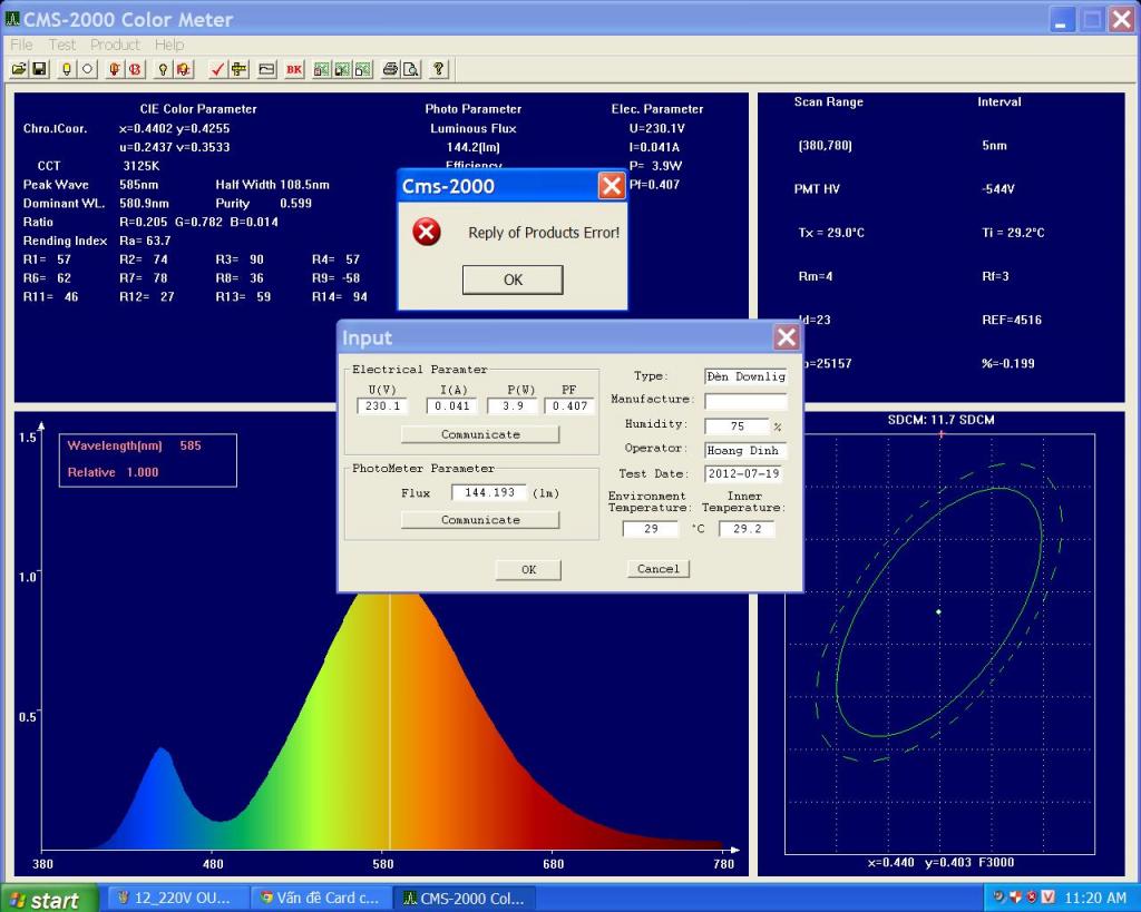

Mình phải kết nối nhiều máy đo với một máy tính qua cổng RS232 mà PC có mỗi 1 cổng nên đã mua cái PCI to 4Com về xài. Cài đặt như dưỡng dẫn sử dụng, kiểm tra trên PC hiện đủ 5 cổng Com. Vấn đề là máy đo cứ báo lỗi các cổng Com trên PCI card. Ai từng gặp trường hợp này xin "mách nước" giúp, xin cảm ơn!

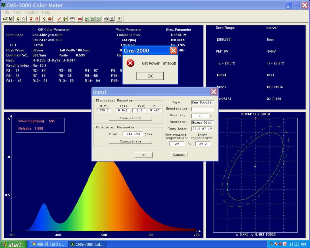

Nó báo lỗi "Get power timeout" hoặc "Reply of products error" tuỳ theo loạị máy đo như hình dưới. E có hỏi cả thằng sản xuất bên China nó cũng bảo card đã cài thành công, PC đã nhận, kiểm tra các thông số cổng trên PC đều OK là không hư!
Khi dùng Dao động kí thì thấy PCI-COM có xuất tín hiệu bình thường( nếu chọn không đúng cổng hay máy kết nối thì chúng báo lỗi ngay, đằng này trong chương trình đo thì chúng không báo lỗi và sau khi nhấn nút đo thì vài giây sau nó mới báo lỗi chứng tỏ PC có xuất dữ liệu và máy đo cũng xuất dữ liệu nhưng "hai thằng không có tiếng nói chung" thì phải!!!). Các thiết đặt như tốc độ bô/ đệm/ chuyển đều bình thường hết.

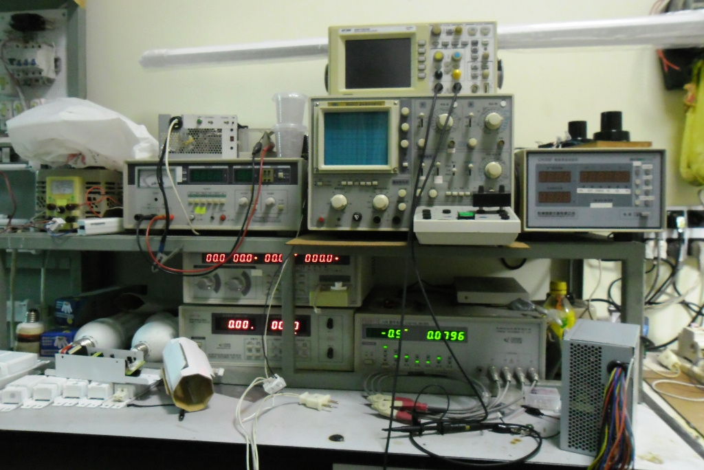

Híc, hiện tại em có đầy đủ các máy đo/hiển thị các thông số như Dao động kí, Đo điện cảm từ uH-H, Đo cảm ứng từ Br/Bs/Hc, Đo dòng rò đi ốt, Đo công suất,... ngặt nỗi lại thiếu quá nhiều kiến thức về Điện tử, nhất là về AVR! ( ngày xưa đi học có thể lập trình sử dụng cổng COM và cổng máy in bằng Pascal, giờ thì bó tay rồi...) nên việc "ngâm cứu" này chắc sẽ vất vả và lâu lắm đây, có thể..đốt cả cái main PC nữa không chừng, nếu không có người cố vấn!!!

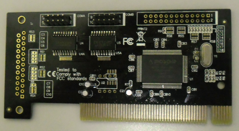

Thực ra một card của mình chỉ có 2 cổng COM thôi, nó dùng Moschip MCS9835CV, có mỗi 3 con chíp tất cả như hình chụp, đúng là đồ China rồi.
2 thiết đặt trên và các thiết đặt khác đã được thay đổi đủ thứ kiểu rồi bạn à, nên mình đang...nghiên cứu phần cứng nè!( card không còn đủ linh kiện_hình chụp)

Dùng máy hiện sóng kiểm tra thì thấy cái thằng máy kết nối với PC thì nó xuất ra xung dữ liệu có độ dài là 50us, còn xung PCI card nó ra chỉ có 40us thôi, thảo nào 2 máy không kết nối được.
Mình thay thử vài con thạch anh khác nhau nhưng không đúng loại, để lại cái cũ của PCI, hàn thêm chút chì vô 2 con tụ pi gần nó rồi đo xung ra thấy có thay đổi, ( rất khó chỉnh cho bằng, vào khoảng 50+/-<10us) thì kết nối được). Như vậy chắc cái PCI bị gắn tụ tạo dao động với thạch anh không chuẩn rồi, may mà có máy hiện sóng.
