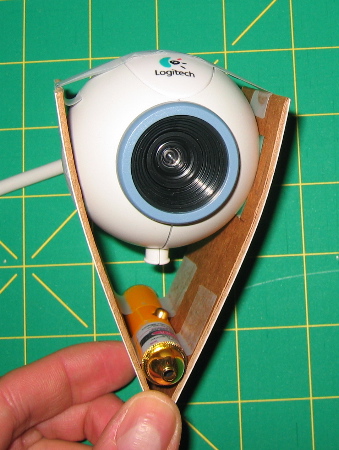

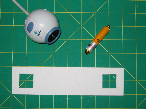

1 ứng dụng rất hay của laser pointer & CCD wc nè !
Ra chợ mua cây đèn laser chiếu điểm khoảng 20K-100k ! và 1 wc tuy úy gan vào PC !
Chế tạo dan cơ đặt theo hình ta làm được hình như trên !

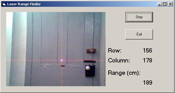

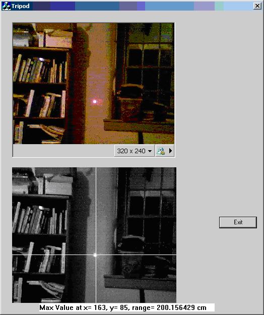

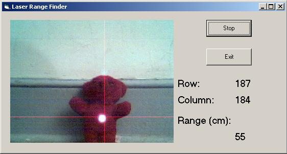

Lưu ý bạn cần phải lên có dll. VideoOCx ActiveX thì mới chạy được !

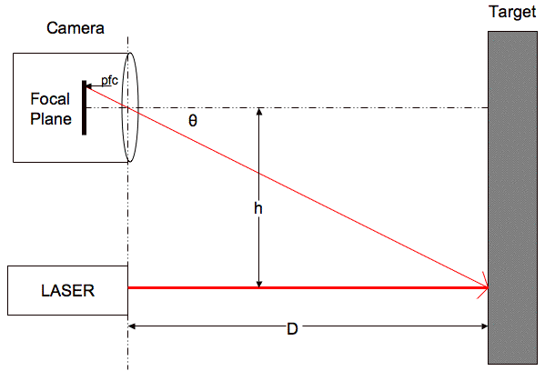

Cuối cùng ta đã có 1 phần mềm đo khoảng cách bằng điễm sáng laser mà webcam thu thu được lệch so với với tiêu điềm ---> từ đó soft ware tính được khoảng cách !
