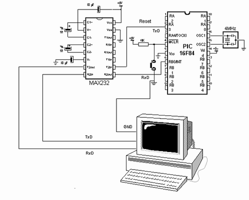

Mạch giao tiếp giữa vi điều khiển và PC dùng Max232
  • Mạch giao tiếp giữa vi điều khiển và PC dùng Max232
    Dưới đây là sơ đồ ghép nối mạch giao tiếp giữa vi điều khiển và PC trong một số ứng dụng đo lường và điều khiển dùng máy tính

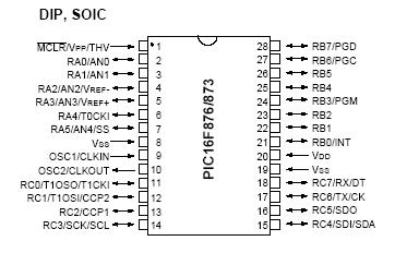

        Datasheet

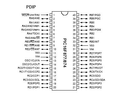

        Chân Transmitt bố trí ở chân RC6, Receive ở chân RC7.

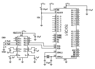

                              tui dang bi bi ve chuong trinh viet giao dien giua PC va 89C51
                              mong moi nguoi chi giao cho
                              de tai cua tui la:viet chuong trinh giao tiep may tinh qua cong com dung Max232,tao giao dien tren may tinh voi VB voi cac lenh nhu xuat port1,tat port1,xoa ki tu,va 1 text de nhap so tu 2>F(dangHex) thi ben 89c52 se nhan va xuat ra port1 voi cac port tuong ung la P1.0>p1.7
                              dung led de hien thi.
                              vay tui phai viet chuong trinh cho con 89C51 nhu the nao ve giao dien nhu the nao
                              do tui moi hoc phan co ban ve VB nen chua biet viet sao khi giao tiep voi 89c51 ca
