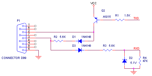

    Dùng RS232 để giao tiếp máy tính thì bạn không cần hiểu cấu trúc con Max232 làm chi. Bạn chỉ cần biết là con này dùng để thích nghi mức điện áp giữa máy tính và 8051 thôi. Các tụ điện kết nối bên ngoài IC này có mục đích là nâng điện thế lên đến +12v hoặc -12V. vì mức logic 1 của các IC TTL là 5V còn mức 0 là 0V nhưng máy tính sẽ hiểu mức 1 là -12V còn mức 0 là +12V vì vậy con Max232 có mục đích là khi có mức 1 từ 8051 đi vô lập tức nó sẽ tạo ở đầu ra -12v và truyền về máy tính. Ngược lại khi máy tính muốn truyền cho 8051 một bit 1 thì ngõ ra nó là -12V mức này đi vô Max232 và nó cũng biến đổi lại thành 5V để đưa vào chân 8051. Do đó bạn chỉ cần quan tâm đế sơ đổ kết nối của con Max232 là được rồi không cần sơ đồ bên trong nó đâu.

        Em cũng đã làm một mạch giao tiếp PIC với PC như hình của bác POST, đoạn code cũng tương tự như vậy, nhưng không hiểu tại sao máy tính nhận đựoc toàn 0x00, trong khi truyền là một ký tự "u" chẳng hạn.
        Thạch anh em dùng là 4M. Không biết là tần số thạch anh có ảnh hưởng gì đến khai báo
        #uses rs232(baud = 9600, ....);
        không nhỉ?
        Bác nào biết thì trả lời giùm em nhé.
        A`. Mà hình như mình khai báo chân truyền nhận là tùy mình thì phải, không nhất thiết phải là chân RC6 và RC7!!!!????
          Kiểm tra lại chương trình
          Bạn dùng thạch anh 4 Mhz thì phải thiết lập ban đầu như sau:
          #use DELAY(CLOCK=4000000)
          #fuses HS,NOWDT,NOPROTECT,NOLVP
          #use rs232(baud=9600,xmit=PIN_C6,rcv=PIN_C7)
          * Tùy theo bạn đang dùng PIC loại nào mà chân RX và TX sẽ khác 1 ít. Đối với các loại thông dụng như PIC16F876 hay 16F877 thì thiết đặt như trên.

                            Mạch điện thay thế đây nè
                            Mạch này quá rẻ luôn, giao tiếp rất tốt.
