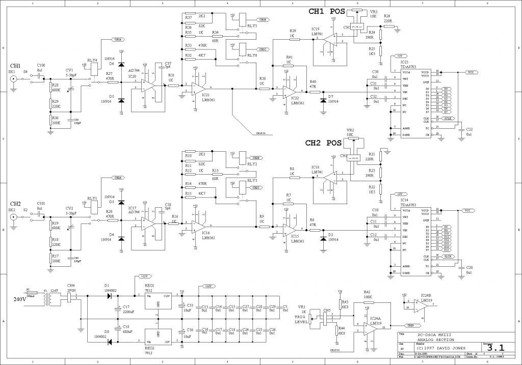

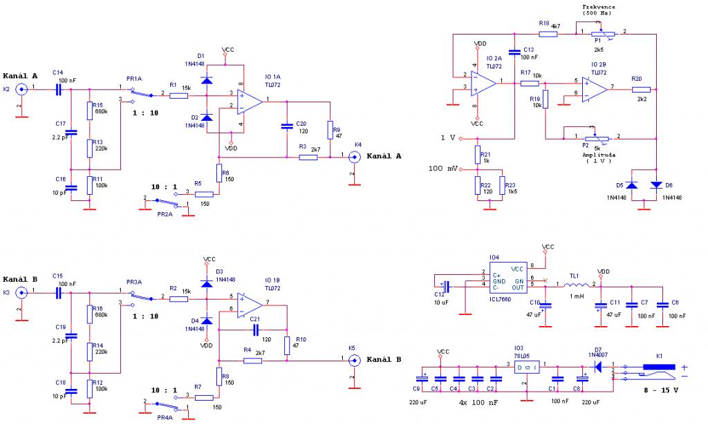

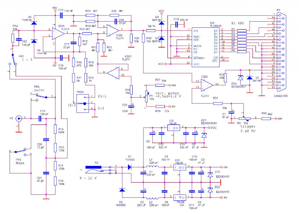

Khi ta cần đo dạng sóng trong Ti-vi Daewoo xx57 hoặc TV Sonyxx84 thì các loại đó chạy trực tiếp điện lưới 220V .
Khi đó phải rất cẩn thận . Vì .... Mát của các loại máy này cũng giật chết người như thường . Nếu sơ suất thì mát của Máy hiện sóng cũng giật ( do tiếp với mát của TV ) .
Tuy vậy thiết kế mạch Opto cho truyền dẫn tín hiệu AV thì đơn giản , nhưng áp dụng vào đo lường thì không đơn giản .
Vì mạch chuyển cách li trong đo lường phải đáp ứng được hệ số khuyếch đại thật ổn định . Các mạch AV cách li thì không chính xác về hệ số khuyếch đại . Vì vậy lắp vào chỉ .... xem được thôi chứ không phân tích được giá trị .
Yêu cầu đó là . Khi đưa một điện áp 1V ( DC/AC ) tới đầu vào , qua mạch cách li bên kia mạch sẽ cấp 1V ( DC/AC ) chính xác ra ( cho máy đo ) . Mạch phải khuếch đại được ổn định , không phụ thuộc nhiệt , điện áp nguồn cung cấp ...... Không đơn giản tí nào
