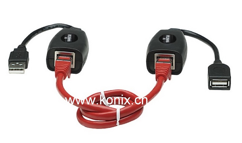

                    Cho mình góp ý một tý nhé: Qua các phân tích trên có thể nói giới hạn khoảng cách thực chất là giới hạn về độ nhiễu và sự suy giảm tín hiệu. Như vậy có thể dùng dây chất lượng, chống nhiễu tốt thì tăng được khoảng cách truyền. Việc chống nhiễu có thế thực hiện bằng cách luồn dây vào trong ống kim loại (týp nước) và tiếp đất tốt.
                      Đây là giải pháp.

                        Tôi cũng đang vướng vấn đề này, khi không phải nối dài 1 usb mà là 5 (ở đây cụ thể là 5 tay game) đều dài khoảng 20m. Đã thử dùng giải pháp như hình mà bạn tanthinh gợi ý nhưng chập chờn.
                        Rất mong tìm được 1 giải pháp giải quyết vấn đề này.

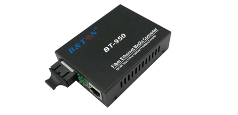

                            Giải pháp gì. Hỏi một cậu nữa thì người ta kết nối lên tận sao Hỏa.
                            USB > Ethenet > ONT >>>> 20Km >>> ONT > Ethenet > USB .
                            Những cái này có mấy trăm k thôi ( K tiểu học).
