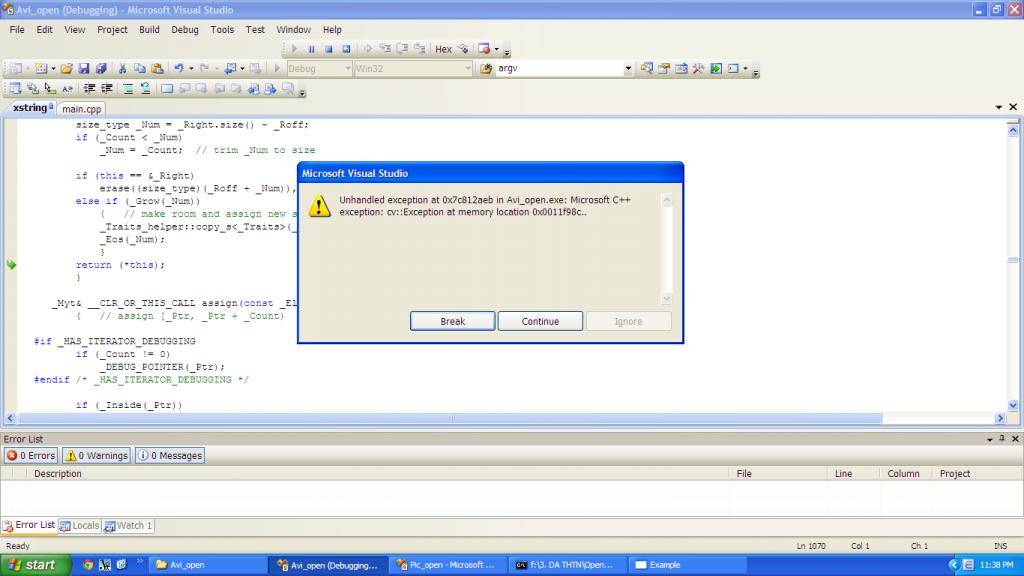

Chuyển 1 video ảnh màu thành trắng đen
  • Chuyển 1 video ảnh màu thành trắng đen
    Ý tưởng mình đề nghị là khi bắt frame ảnh nào thì dùng hàm cvCvtColor() để chuyển frame ảnh đó thành trắng đen, sau đó cho hiển thị. Nhưng không hiểu sao lại bị lỗi.
    mong mọi người góp ý, m cảm ơn rất nhiều
    Code:
    #include "highgui.h"
    #include <cv.h>
    int main( int argc, char** argv )
        cvNamedWindow( "Example", CV_WINDOW_AUTOSIZE );
        CvCapture* capture = cvCreateFileCapture( "BonJovi.avi" );
        IplImage* frame;
        while(1)
    		frame = cvQueryFrame(capture );
    		IplImage* gray = cvCreateImage(cvGetSize(frame), IPL_DEPTH_8U, 3);
    		if( !frame ) break;
    		cvCvtColor(frame, gray, CV_BGR2GRAY);
    		cvShowImage("Example", gray);
    		cvSaveImage("bonjovi",frame);
    		char c = cvWaitKey(33);
    		if(c == 27 ) break;
        cvReleaseCapture( &capture );
        cvDestroyWindow( "Example" );
    thông báo lỗi m có kèm ảnh màn hìnhClick image for larger version

    #include "stdafx.h"
    #include "cxcore.h"
    #include "cv.h"
    int _tmain(int argc, _TCHAR* argv[])
    cvNamedWindow( "Video", CV_WINDOW_AUTOSIZE );
    cvNamedWindow( "Video_GRAY", CV_WINDOW_AUTOSIZE );
    CvCapture* capture = cvCreateFileCapture("F:/film/[E-Zone].Arrow.S01E09.HD.KITES.VN.mkv");
    IplImage* frame;
    IplImage* img_gray = 0;
    while(1)
    frame = cvQueryFrame( capture );
    if( !frame ) break;
    cvShowImage( "Video", frame );
    img_gray = cvCreateImage(cvGetSize(frame), 8,1);
    cvCvtColor(frame, img_gray, CV_RGB2GRAY);
    cvShowImage("Video_GRAY", img_gray);
    if( c == 27 ) break;
    cvDestroyWindow( "Video" );
    cvDestroyWindow( "Video_GRAY" );
    cái này đảm bảo chạy nếu bạn add đầy đủ thư viện opencv, có thể sửa lại chút phần include,
    cách báo lỗi của bạn có thể là do video chưa có trong filde source, bạn nên add đường dẫn như mình hoặc copy vào filde source, nhớ là sửa lại "\" thành "/" giữa các thư mục mẹ tới đích, cũng gây ra lỗi tương tự như bạn đấy.
    với những chương trình như thế này, bạn hỏi ít có người trả lời lắm, vì nó đơn giản mà bạn sẽ tìm kỹ trên google sẽ có rất nhiều, nên họ không trả lời đâu.
