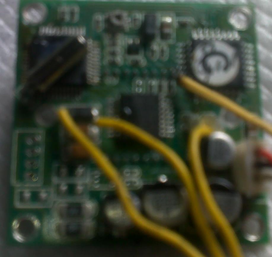

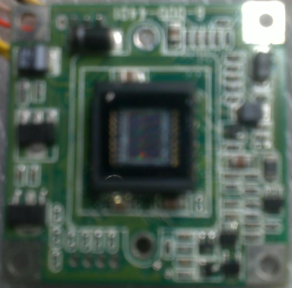

camera xin trợ giúp!
1. Kiểm tra đường cấp nguồn xem có bị chập không, nếu bị chập thì kiểm tra một số tụ điện xung quanh đường cấp nguồn ( có thể tháo bỏ chúng ra)
2. Đường dây tín hiệu có thông không.
3.Sờ lên con IC chính ở trên main có nóng không.Nếu có dấu hiệu bị nóng thì khả năng main camera này bị chập....vứt bỏ,thay mới main nàyCÔNG TY TNHH CÔNG NGHỆ VÀ THƯƠNG MẠI DỊCH VỤ MINH THIÊN VŨ
Camera giám sát - SmartHome - Led
Mobi: 0985.733.005
Có những pan bệnh không thể sửa chữa được, hoặc do không kiếm được linh kiện thay thế thì bạn cũng sẽ phải thay mới thôi.Mình nghĩ một cái main Camera giờ cũng khá rẻ...
Nếu các bước kiểm tra trên đã tốt, bạn nên thay thử con thạch anh dao động ( 2 chân giống con tụ, vỏ sắt, gần con IC chính ) xem sao.
Chúc vui!CÔNG TY TNHH CÔNG NGHỆ VÀ THƯƠNG MẠI DỊCH VỤ MINH THIÊN VŨ
