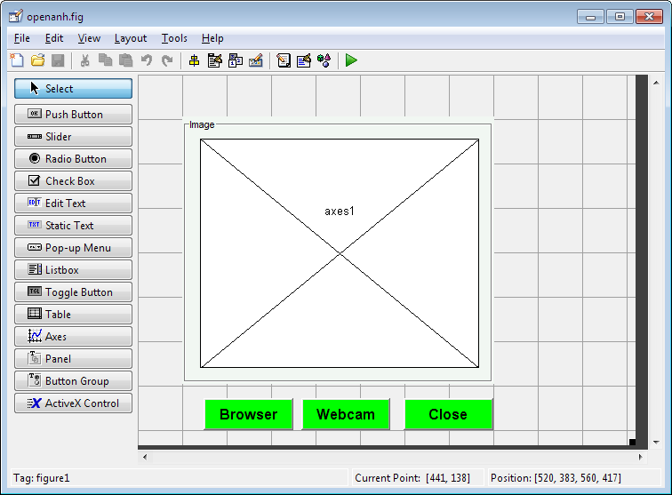

    Giao diện GUI:
Name:	08-05-2014 5-28-22 AM.png
    Khi lấy ảnh từ camera của laptop, xuất ra ảnh rất mờ. Xin mọi người hướng dẫn có cách nào khắc phục.
    Đây là hàm mình sử dụng:

    Đây là ảnh đã xuất:
    có ai giúp không , mình cũng bị vậy
      Đi hỏi các bác tin học thôi.
