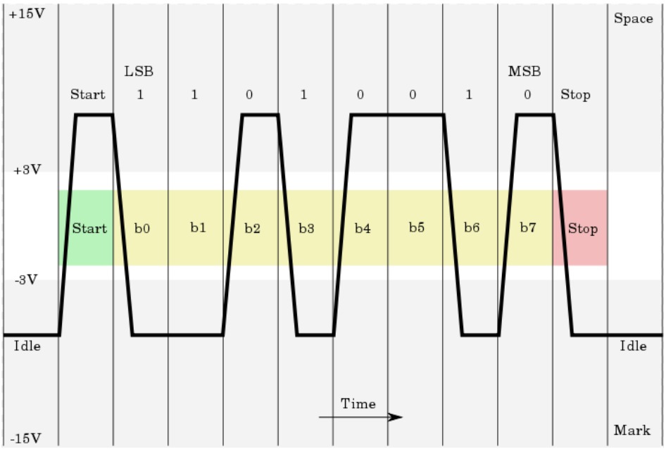

      Nguyên văn bởi tranmanhson Xem bài viết
      Chào bạn 18031984!
      Cho mình xen vào câu hỏi của bạn chút nhé, nếu có gì "đắc" tội mong bỏ qua cho!
      Sau khi xử lý ảnh xong, truyền thông giữa máy tính với ngoại vi thông qua COM là dữ liệu gì vậy? Nếu là tín hiệu điều khiển hay đại loại như thế thì dễ rồi? Còn nếu là dữ liệu ảnh của đối tượng thì hơi bị "chua" rồi! Đôi dòng chia sẻ cùng bạn.
      Dữ liệu truyền qua công COM thực tế là dãy điện áp được mã hóa. Hình dưới mô tả ví dụ:
      Nên không phân biệt loại dữ liệu mà chỉ phụ thuộc và việc ta mã hóa dữ liệu.

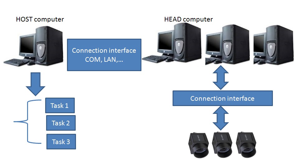

      Một ví dụ đơn giản về hệ thống xử lý trong thực tế:
      Các HEAD sẽ thực hiện việc xử lý ảnh sau đó gửi tín hiệu đến HOST computer (có thể tín hiệu báo cháy, báo động, kết quả đo,....). HOST computer sẽ dựa vào các tín hiệu đó để thực hiện các lệnh (Mở van phun nước, thực hiện phép đo tiếp theo,...)
