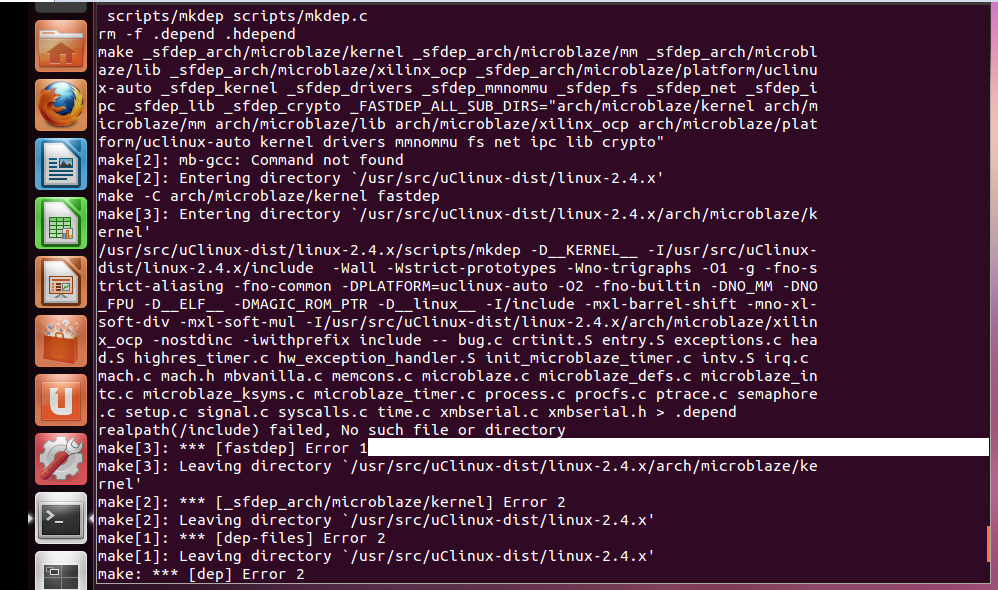

    Mình đang làm nhúng hệ điều hành Linux trên Spartan 3E Starter kit board
    Mình đang mắc phải lỗi như sau khi tiến hành chạy "make dep"
    Ai biết lỗi này thì chỉ giúp mình nhé
    Liên hệ: nguyentrongvinh79@gmail.com
    Không biết bạn đã gỡ được chưa. Nhưng theo thông báo lỗi thì bạn thiếu cái mb-gcc (bạn tìm trong repository của ubuntu nhe) và các file header cần thiết (chỗ nó báo 1 cụm file *.c ấy.

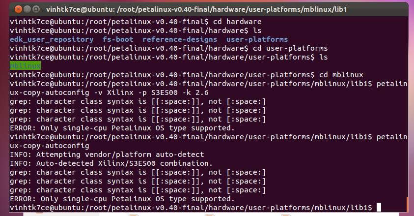

      A ơi. A xem giúp em lỗi này với.
      Đầu tiên là em tạo 1 platform mới với câu lệnh : petalinux-new-platform -v Xilinx -p S3E500 -k 2.6 thì ok rồi
      Sau đó em sử dụng petalinux-copy-autoconfig thì bị lỗi như vậy a ak
