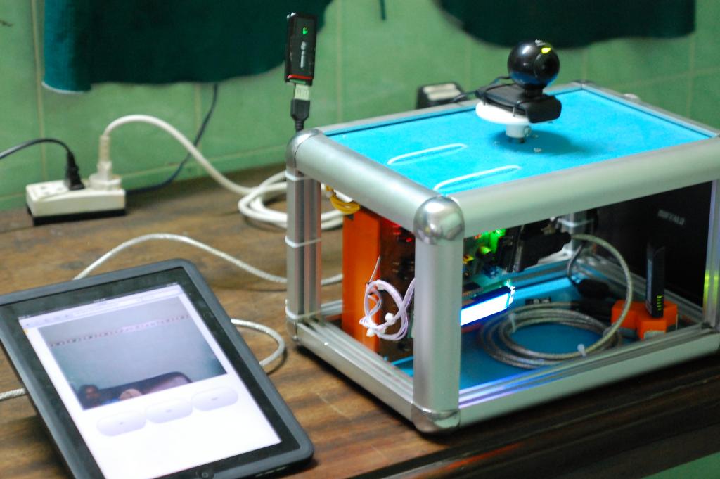

    Bắt đầu bằng việc nghiên cứu Embedded Linux.
    Ngẫu nhiên thấy một member đăng quảng cáo về hộp ổ cứng mạng thấy nó cũng hay.
    Đọc sách -Cải tạo - Thay đổi firmware nhờ vào cộng đồng:
    http://buffalo.nas-central.org/wiki/Main_Page

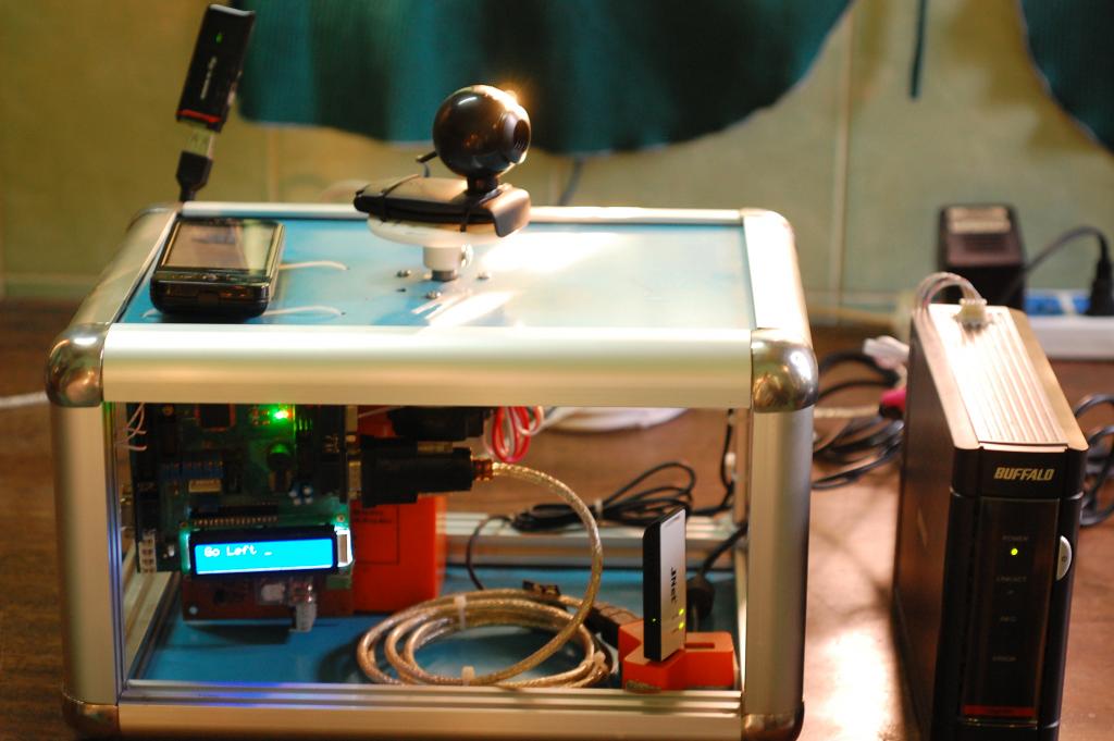

    Cũng 1 thời gian dài làm việc mò mẫm, và kết quả:
    Chưa hoàn thiện 100% như 1 sản phẩm thương mại nhưng đạt được:

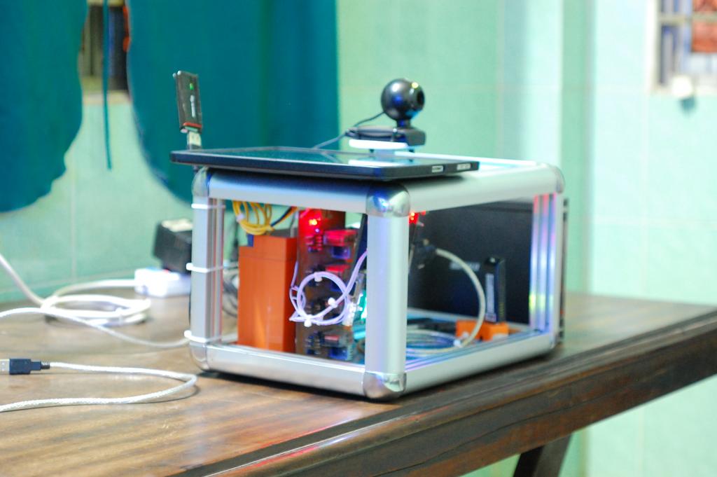

    -Camera hoạt động trên nền mạng 3G (bằng 1 USB 3G)
    -Xoay như các Camera IP khác
    -Chi phí phần cứng tương đối chấp nhận được với hệ thống không phải mass production:
    • Ổ cứng mạng ~1.5tr
    • Camera 300-400K
    • 3G USB ~1.2tr
    • Wifi USB 200K
    • Ngu phí ~1.5tr
    Video Demo chạy trên wifi (xin lỗi các bạn vì chất lượng hơi tồi do mình chỉ mượn được DSLR để chụp ảnh chứ không mượn được máy quay video tốt)
    http://www.youtube.com/watch?v=Eysyn2kf_gQ
    PS:Từ từ mình up dần các tài liệu liên quan đến hệ thống này.

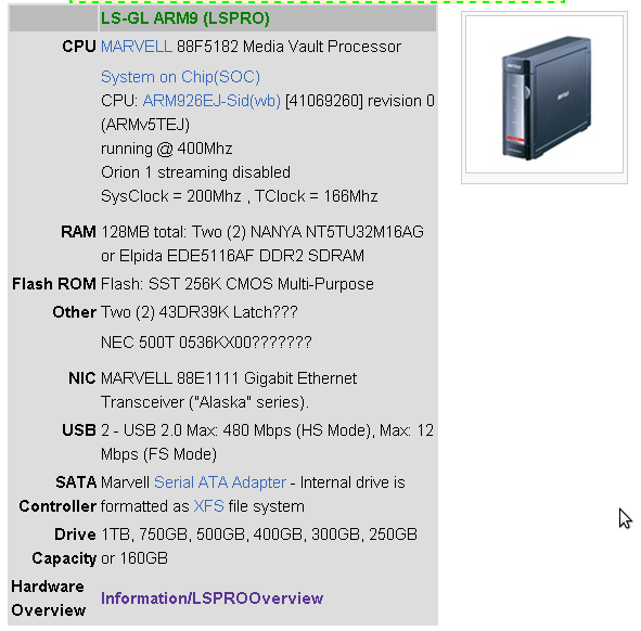

        Cấu hình - Giá cả - Forum hỗ trợ
        Cấu hình của hệ thống có thể ngó sơ qua:

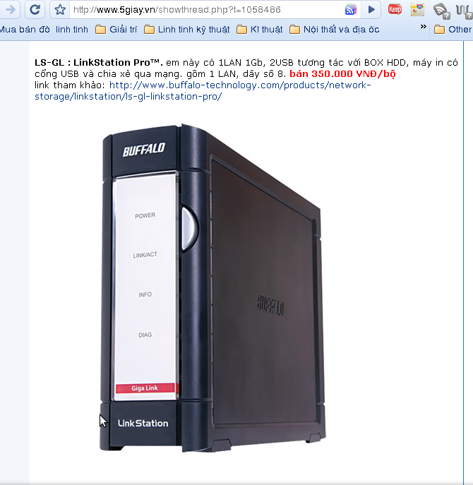

        Mua ở Việt Nam món này thế nào:
        google với từ khóa "NAS giá tốt" bạn được cỡ chục kết quả với giá mình cũng sock (lúc trước mua gấp đôi):
        Thêm 1 ổ cứng không cần dung lượng lớn là có thể bắt đầu phát triển hệ thống nhúng Embedded Linux được. Thú vị nhỉ!
        Theo các thao tác ở wiki của forum http://buffalo.nas-central.org/wiki/Category:LSPro, cuộc chơi bắt đầu. Một số luồng quan trọng cho vấn đề làm việc với NAS ban đầu:

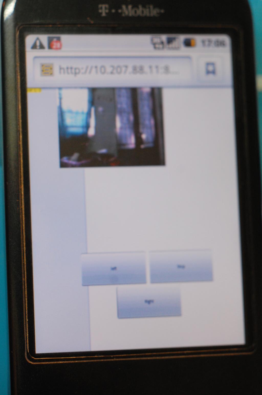

        Ảnh thử nghiệm hệ thống với phone T-mobile G1 (chiếc Android đầu tiên của hệ điều hành này)
        Ảnh đẹp khoe cho vui .
