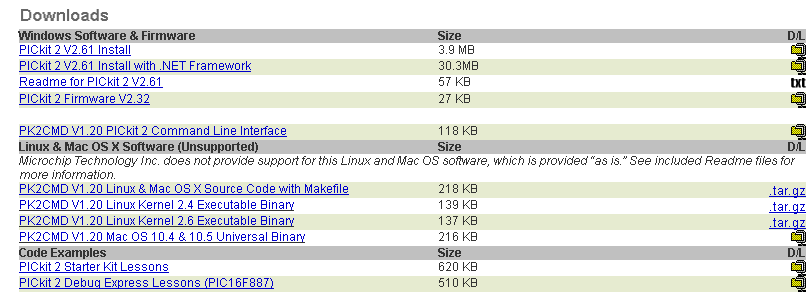

      Piklab chỉ kết nối được với Pickit2 dùng firmware phiên bản 1.x đời cổ cách đây nhiều năm. Bắt đầu từ firmware phiên bản 2.x do hãng Microchip thay đổi giao thức gì đó nên không kết nối được nữa. Phiên bản hiện tại là 2.32; tình trạng tương tự cũng xảy ra đối với ICD2 - Piklab chỉ kết nối được với ICD2 dùng firmware rất cũ.
      Cách khả thi hiện tại là dùng Piklab để làm mọi việc cho tới khi ra tập tin HEX, sau đó nạp tập tin HEX bằng chương trình pk2cmd cũng Microchip; pk2cmd có mã nguồn mở, chạy được trên MacOS, Linux và Windows. Tải nó về từ trang này
      http://www.microchip.com/stellent/id...irects=pickit2
      Cái hướng dẫn của Ngô Hải Bắc chính là để chạy được pk2cmd trên Linux, chứ không phải để kết nối Piklab với Pickit2.
      MPLAB chạy mô phỏng không kết nối được với Pickit2, cũng như bất kỳ mạch nạp / dò lỗi nào bởi vì Wine chưa hỗ trợ USB. Cũng đừng mong Wine sẽ hỗ trợ USB trong tương lai gần vì vấn đề này đã được nhóm phát triển Wine bàn từ lâu mà vẫn chưa thống nhất. Có thể là không bao giờ
      Nếu dùng MPLAB cũng chỉ tới bước tạo ra tập tin HEX thôi, sau đó vẫn phải dùng pk2cmd. Điều may mắn là chương trình pk2cmd được phát triển mạnh, nhiều tính năng, nạp rất nhanh.

                        cái pk2cmd đâu có chạy được trong linux
                          Cái gì đây
                          Ở cuối trang
                            ẹc, em down về rôì nhưng chạy thử thì chả thâý cái gì cả, chắc là không dùng được
