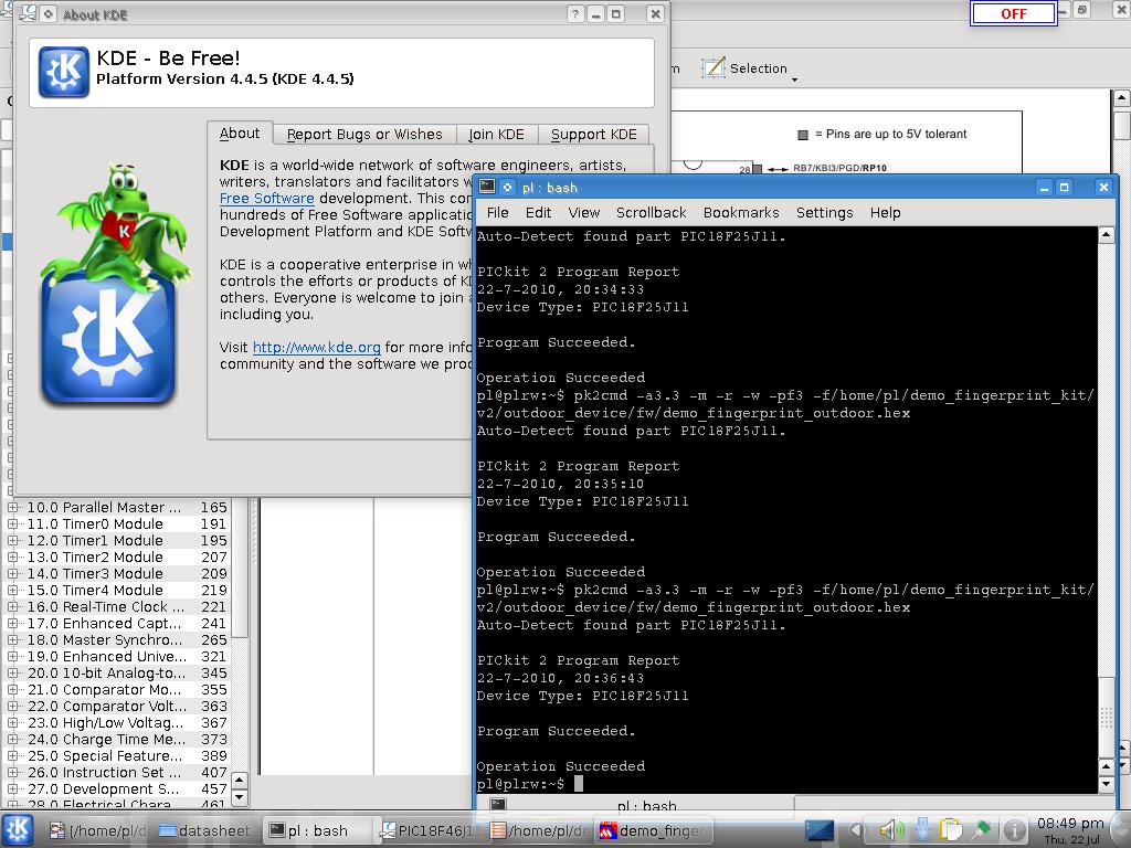

        Hình dưới là ảnh chụp màn hình chạy pk2cmd trên nền Kubuntu 10.04, KDE 4.4.5; đang chạy cả MPLAB 8.53 bằng Wine nữa.
        http://www.dientuvietnam.net/forums/...1&d=1279806780
        Cách thiết lập (K)Ubuntu kèm theo biên dịch pk2cmd từ mã nguồn để chạy với Pickit2
        http://sync-signal.com/2010/01/getti...n-ubuntu-9-10/
        Làm đúng như trên là chạy ổn.
