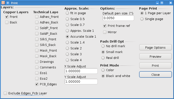

        sao khi em in mạch trong kicad thì mạch nguyên lý in ok nhưng mạch in thì chỉ ra mỗi cái khung chứ ko có mạch. kỳ quá ta. mà cái office cũng ko gõ tiếng việt được dù đã làm theo hướng dẫn của anh bqviet, kỳ thiệt

            KiCAD : kiểm tra lại xem cỡ giấy có phải A4 hay không, kiểm tra lại có đúng máy in của KiCAD là máy in vật lý hay không.

              Dùng KiCAD, cụ thể là pcbnew để in mạch cần chú ý chọn đúng cái lớp cần in. Đường mạch thông thường sẽ nằm tại lớp Front (tương đường lớp Top của OrCAD) và Back (tương đương Bottom). Hình sau đây là ví dụ về đặt cấu hình đúng khi in

                  em đã in ok nhưng tiếng việt ko gõ đc
