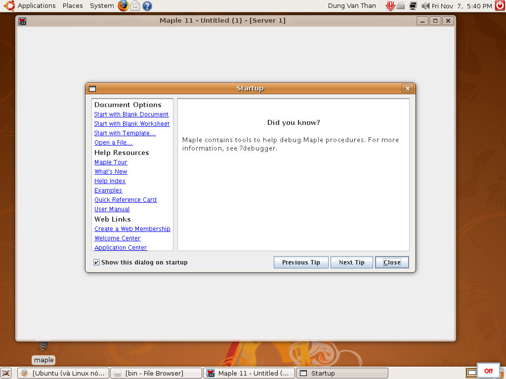

          • Maple Thế này là thế nào nhỉ??
            em mới cài Maple 11 cho Ubuntu nhưng hậu quả là thế này (xem ảnh gửi kèm)
            Bác nào biết cách khắc phục giúp em với.
            em chạy ternimal thì tốt nhưng chế độ đồ họa thì không nhìn thấy gì cả. Khi đưa chuột phải vào thì các menu hiện lên
            Không có gì không làm được, chỉ chưa làm được thôi.
            • Chưa dùng Maple bao giờ nên không dám dài dòng. Chỉ đề nghị bạn khởi động chương trình này từ 1 cửa sổ terminal thay vì dùng trình đơn. Đưa kết quả lên đây rồi phân tích tiếp.

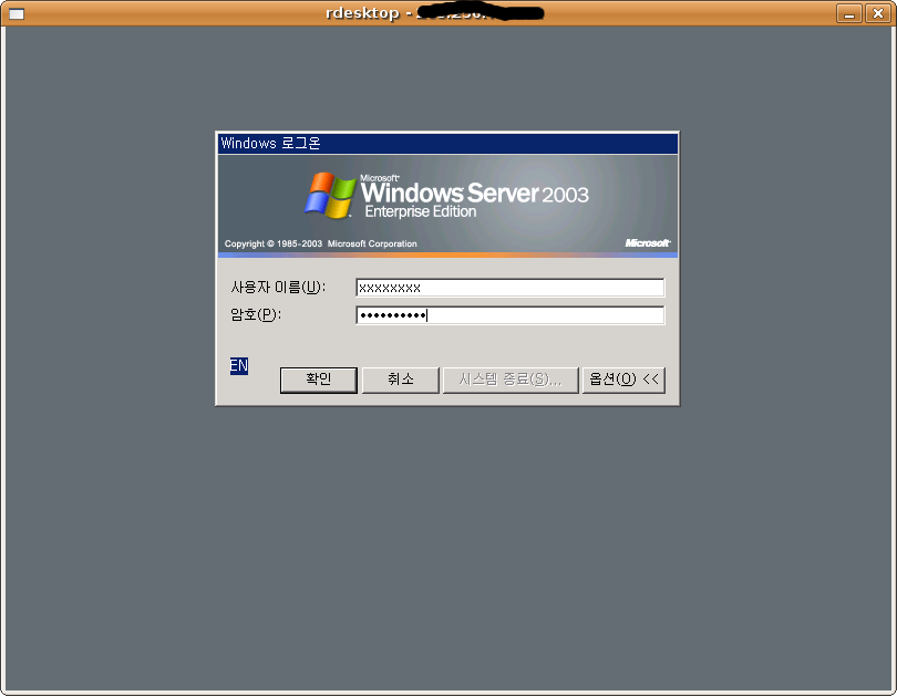

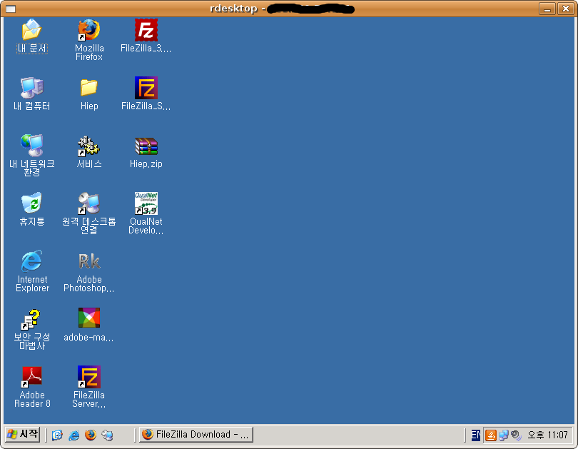

                • Trên windows, mọi người thích thú với việc có thể sử dụng chức năng remote Desktop một cách dễ dàng. Nhất là đối với các anh em đang đi du học, thường sẽ có một máy tính liên tục chạy trên lab, và một máy xách tay, hoặc máy để bàn ở nhà.
                  Nếu hai máy cài Ubuntu, thì VNC có thể coi là lựa chọn tốt nhất. Nhưng để đơn giản hóa mọi thứ, nếu một máy cài Windows, và các bạn đang muốn thử, hay đang thực tế dùng Ubuntu.
                  $ sudo aptitude install rdesktop
                  Sau đó gõ lệnh:
                  $ rdesktop <IP của máy cần kết nối>
                  Vậy là bạn có thể kết nối Remote Desktop từ một máy Ubuntu tới một máy Windows y hệt như bạn đang kết nối Remote Desktop giữa hai máy Windows với nhau vậy.

                    • Nguyên văn bởi dvthan Xem bài viết
                      Sau đó, cài đặt bình thường cái file .bin trong đó (chmod a+x rùi chạy ./ ) , nhưng cú là khi chạy ./xmaple nó lại hiện ra giao diện mà chẳng có gì cả hic hic. Sau khi search một lúc thì ra nó xung đột với hiệu ứng nhưng có giải pháp rồi.
                      Mình cài maple11 tại thư mục /opt/maple11 nên đánh 2 dòng lệnh sau vào một file (gọi là maple chẳng hạn):
                      Code:
                      export AWT_TOOLKIT=MToolkit
                      /opt/maple11/bin/xmaple
                      Sau đó, cd đến thư mục chứa file đó:
                      Code:
                      chmod a+x ./maple
                      Rồi lần sau cứ click đúp vào file đó, chọn run là xong . Quá đơn giản.
                      Tham khảo: http://www.ngohaibac.net/cai-dat-maple11/
                      Chúc bạn thành công.

                      • Cảm ơn anh Hải Bắc rất nhiều em đã khởi động được Maple rồi.

                        • Câu chuyện trở nên vui hơi nhiều với rdesktop, nếu các bạn cài thêm gói grdesktop từ Synaptics.
                          grdesktop? Oh, GNOME RDESKTOP đấy mà. Hoàn toàn làm việc giống y chang như Windows, không còn cần phải sử dụng terminal và không còn cần phải gõ lệnh lọc cọc nữa.
                          Tới bây giờ không biết các bạn còn phân biệt được Windows và Ubuntu nữa. Thậm chí, bạn có thể điều chỉnh kích cỡ màn hình tuỳ thích để làm việc.
                          Thậm chí bạn có thể mở nó thành FullScreen, nó sẽ giống y như khi bạn làm việc trên máy tính của mình vậy. Điều này tuyệt đối phù hợp cho các doanh nghiệp làm việc với mạng LAN trong công ty, và có đặt một server dùng chung. Oh, chắc chắn rồi, F sẽ đặt một server dùng chung khi F về công ty.

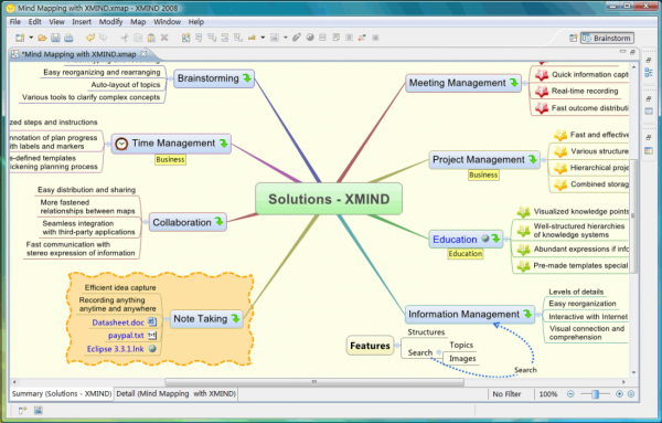

                              • DIA hỗ trợ UML và BPMN (Business Process Management). Thì việc sử dụng BPMN cũng hiệu quả hơn rất nhiều.
                                Tuy nhiên, trong một số trường hợp nhất định, để xác định một ý tưởng, một suy nghĩ, người ta biết nhiều đến MindMap. Trong ý niệm của F, MindMap chỉ là một phần của BPMN (như một ngôn ngữ thực sự), chỉ có điều khác là hỗ trợ cho sự phác thảo ý tưởng nhanh chóng.
                                Những giới thiệu về MindMap trên Windows có lẽ không thiếu. Vậy nên một công cụ mà F vừa thử xong là thằng XMind. Có thể nói đây là một thằng khá hay, không thua gì MindMap.
                                Download XMind tại đây: http://www.xmind.net/downloads/
                                Giới thiệu chi tiết có thể xem tại đây:
                                http://tuyetkiem.wordpress.com/2008/...uy-tren-linux/
                                Nó hoàn toàn có thể chạy tích hợp với Eclipse (nếu bạn đã có cài), hoặc nếu không thì nó có thể chạy riêng. Cái hay của nó là chỉ cần download bản portable, copy vào USB, và cứ thế xách đi đâu cũng dùng được.
