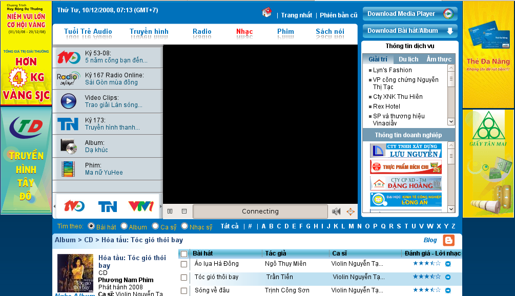

  • mms://137.140.50.4:8080 << cái này nghe được bình thường. (không phải tuổi trẻ)
    mms://media.tuoitre.com.vn/Stream/audio/2008/thang12/08-12/TQ_tiet_kiem_thoi_@.mp3 << cái này của tuổi trẻ thì điếc
    http://media.tuoitre.com.vn/TVO.aspx#Media,17187 << cái này xem bình thường.
    http://media.tuoitre.com.vn/TTAudio.aspx#Media,17153 << cái này audio tuổi trẻ cũng điếc luôn
    Không hiểu vấn đề gì cả, có ai giúp giải quyết vấn đề này với, có vẻ như source tuổi trẻ có vấn đề gì đó chăng?
    Cụ thể là Video của tuổi trẻ thì xem được. Audio ở ngoài chỗ khác thì nghe được. Duy có audio của tuổi trẻ thì không nghe được thôi. Tuy nhiên, nhiều người nghe trên Win thì lại bình thường, nghĩ rằng máy mình có vấn đề?! Nhưng nếu vấn đề thì tại sao nghe audio của cái khác lại được?! Tóm lại là không hiểu vấn đề xuất phát từ chỗ nào, nên cũng không biết cách giải quyết.
    Chúc vui
    Falleaf

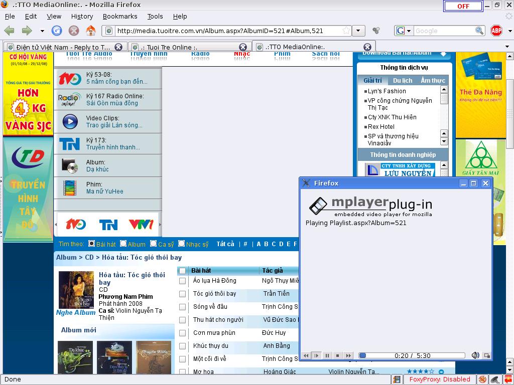

    • Xác nhận vụ của F không chạy được với Firefox trên Linux. Lỗi xảy ra khi đang kết nối vào máy chủ báo Tuổi trẻ (hình đầu). Để mai kiểm tra lại kỹ hơn. Tuy nhiên nhiều phần audio khác của báo TT vẫn nghe được (hình sau - ví dụ bài Tóc gió thôi bay http://media.tuoitre.com.vn/Album.as...=521#Album,521).
      • Xác nhận chính xác. F nghe được và khá ổn.
        Kiểu xài mplayer như của bác hơi "chuối" mà nhiều người vẫn xài, không hiểu sao, có lẽ do dân trên mạng đồn thổi!!??
        F dùng cái plugin gnome-player, nhìn hoàn toàn ngon lành, và nó đúng là embed chứ không có bay bét như cái mplayer của bác.
        Còn một lỗi nữa của cái việc xài mplayer kiểu này, đó là nếu bác scroll chuột qua khỏi cái khung (chỗ mà đáng ra phải embed) thì nhạc sẽ tịt. Cái này F thấy lâu rồi, thấy cộng đồng mạng cứ rủ nhau xài mplayer (mặc dù F không thấy nó đẹp gì hơn Totem hay VLC).
        F nghĩ hay nhất là bác nên chuyển qua cái này dùng nó sẽ hay hơn.
        Chúc vui
        Falleaf
        • Bqviet dùng mplayer không phải do tư duy "bầy đàn" đâu. Mặc dù quả có nhiều nhiêu khê, mplayer vẫn hơn VLC ở 2 điểm: (1) hỗ trợ nhiều định dạng hơn, (2) cơ chế buffer trong trình duyệt tốt hơn hẳn. VLC bản mới nhất 0.9.6 dịch từ mã nguồn phần quản lý bộ đệm vẫn kém.
          Khi dùng trong trình duyệt, nếu chuyển khỏi cái cửa sổ mplayer thì nó sẽ tịt, nhưng nếu minimize cửa sổ mplayer lại thì vẫn nghe bình thường. Chữa tạm vậy thôi.
          • Thế nên F mới bảo bác cài gnome-mplayer thay cho thằng mplayer, thì nó ra cái giống F đang xài. F đâu có xài VLC plug-in?
            Chúc vui
            Falleaf
            • Chưa xem kỹ bài viết trước của F, xin lỗi nhé. Sẽ thử cái gnome-mplayer vậy.
