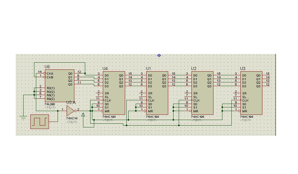

giúp mình làm mạch chạy chữ với led 7 đoạn
    led 7 thanh
    bạn xem thử như này có đúng như ý của bạn cần không nhé!
    0945061338(vocam.h@gmail.com,lehanhdtk3@gmail.com)
      dữ liệu được đưa vào D0,D1,D2,D3 của 74194 đầu tiên
      nó sẽ được dịch lần lượt sang phải
      dữ liệu được lấy ra ở các đầu Q0,Q1,Q2,Q3
      tốc độ dịch phụ thuộc vào tần số của xung clock
      nếu bạn muốn dịch trái thì chỉ cần xoay sơ đồ đi 180 độ là ok!
      mong là giúp ích cho bạn

          làm thế nào cho chạy từng chữ rồi lần lượt chcỵ hết lun
            Nguyên văn bởi tungxali05 Xem bài viết
            bạn nói rõ hơn chút đc ko. bạn muốn làm chữ chạy bằng vdk hay chi là gate logic.
              vi dụ muốn hiện chữ "HELLO" chạy thì đầu tiên cho hiện chữ "HELLO" cho hiện một thời gian rồi chuyển sang hiện chữ "ELLOH" --> "LLOHE" --> "LOHEL" ...

                    cho mình hỏi tạo tín hiệu vào của các chữ cho mạch dịch trái, phải thì phải làm thế nào?? ví dụ tín hiệu của chữ S trong chữ SUBASHA lần lượt là 1001101 sau đó lặp lại, các chữ khác tương tự.

                      Đây là có phải cái này không?
                      Chay chu LED 7 doan.rar

                        với code của bạn thì mạch mô phỏng là như thế nào vậy.
                        • #27
                          Nguyên văn bởi linhDT1 Xem bài viết
                          Cái môn này tớ cũng quên sạch rồi .Trên lý thuyết là như thế này .Mạch vẽ bằng Proteus,bạn play thử xem thế nào ,vặn biến trở để chỉnh tần số quét
                          a ơi viết cho 89c51 thì code ra sao ạ.
                          • #28
                            Nguyên văn bởi anh_tran Xem bài viết
                            đây chỉ chạy chữ HELLO thôi coi và phát triển thêm
