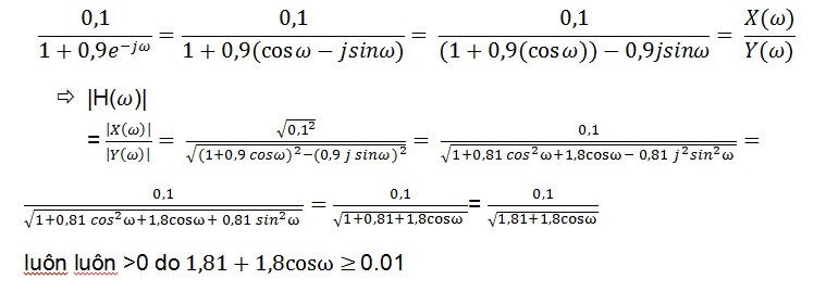

bạn mast090 ơi có thể giúp mình làm cái dạng tổng quát này không
[ATTACH=CONFIG]86710[/ATTACH]
cũng về dạng | H.e^|.... như trên ý
lười thế là cùng, xin lỗi ko rảnhWebsite chính thức đổi địa chỉ website thành
Mời các bạn ghé thăm !!!
tổng quát S = a+bj = căn(a^2+b^2)e^j.arctg(b/a)
ở ví dụ trên tôi để b= bw để tìm ab cho nó dễ. chứ để độc b thì phải giải b theo w nó khó ra
ko thì làm theo cách của cậu tan710 kia cũng đc. cậu ấy để ở dạng sincos thì ko phải tính, cũng viết rõ cả cách tính rồi còn gì. còn ở đây là tôi tính trực tiếp cái sin cos = bao nhiêu luôn. cái này là bài căn bản cậu ko chịu đọc lại sách thì có giải thích thế cũng chả thấm đc bnLast edited by mast090; 22-05-2014, 10:55.Website chính thức đổi địa chỉ website thành
