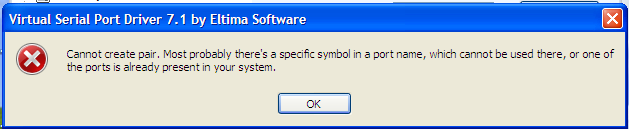

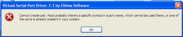

              minh sử dụng phần mềm tạo cổng com ảo. khi tạo thì phần mềm báo thế này. không biết là lổi gì.Click image for larger version
