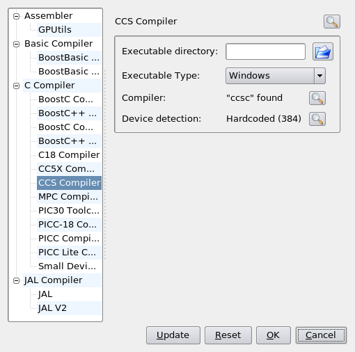

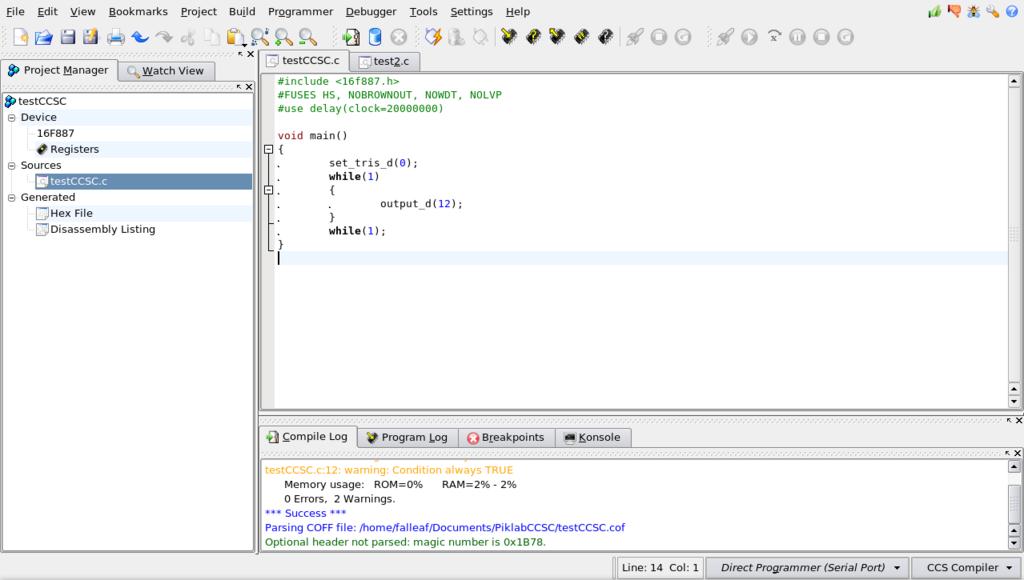

        Bước 3: Cấu hình Piklab để chạy CCS C
        - Tạo một dự án với Piklab bằng cách tạo một Projects >> New Project.
        - Cấu hình thông thường bằng việc chọn Device. Ở ví dụ này F chọn PIC6F887.
        - Chọn Tool Chains là CCS C ở (Setting >> Tool Chains)
        - Chọn CCS C như trong hình, và chuyển Executable Type sang Windows thay vì là Unix.
        Oki, bạn sẽ thấy mọi việc hoàn toàn đơn giản. Chú ý là khi chuyển qua Windows thì bạn sẽ thấy dòng chữ "ccsc" found ở chỗ Compiler. Và đừng sửa gì nữa cả, mặc định nó sẽ chạy Wine, dòng Path không cần điền gì. Xem hình dưới đây.
        Bước 4: Tạo file mới, add Source File và bắt đầu code thôi.
        Cuối cùng Build All.
        Mọi thứ thật ok, không có gì khác biệt với Windows.
        F để dành lại những vấn đề chuyên sâu hơn cho các bạn thử nghiệm và thảo luận. Những Screenshots trong bài được chụp từ máy của F, và nó hoàn toàn chạy rất oki, không hề có báo lỗi.
        Lưu ý: Trong bài viết này F không chú trọng tới vấn đề một chương trình thế nào, chỉ kiểm tra hoạt động của Piklab trên Ubuntu 8.04 mà thôi.

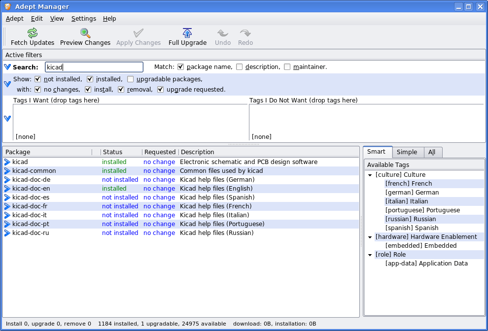

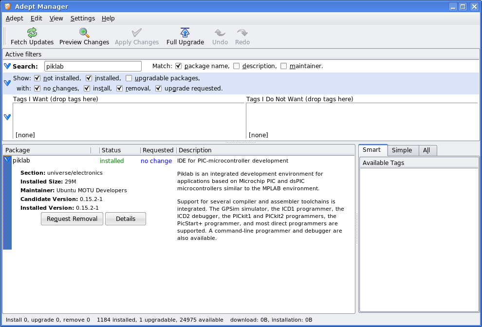

                Cài đặt Piklab cho Kubuntu 8.04.1
                Kể từ bản 8.04.1, Piklab đã chạy tương đối ổn định và nằm ngay trong hệ thống quản lý gói của Ubuntu. Vậy tại sao lại không cài đặt nó để phát triển thay công cụ MPLAB vốn phải mô phỏng nhỉ ? Dùng Adept manager là đơn giản hơn cả (các bạn nhớ chú ý gõ đúng tên và trạng thái các hộp kiểm tùy chọn cho dễ nhìn).

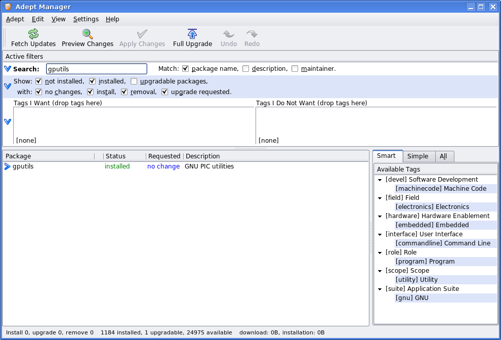

                  Cài đặt gputils
                  Gputils là gói chứa các công cụ biên dịch hợp ngữ cho PIC, tương tự gói binutils của máy tính để bản thông thường. Sau khi cài Piklab và gputils, người dùng đã có một môi trường phát triển cho PIC cơ bản : IDE, trình dịch hợp ngữ, chương trình nạp chíp.

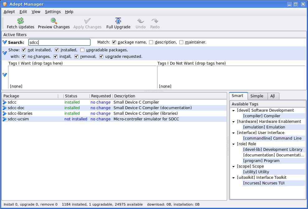

                    Cài đặt SDCC
                    SDCC là trình biên dịch C cho PIC. Nói chung theo phản ánh của nhiều người thì chất lượng mã dịch của nó chưa được tối ưu lắm, nhưng dù sao đây vẫn là một công cụ tốt trong thế giới phần mềm tự do : mã nguồn mở, biên dịch đúng, chạy trên cả Windows lẫn Linux, nhỏ và miễn phí. Điều hay nữa là công cụ này tích hợp rất tốt với Piklabgputils.
                      Tóm tắt
                      Sau khi cài đủ 3 chương trình Piklab, gputils và SDCC, người dùng đã có đủ các công cụ tương đối hoàn chỉnh để bắt tay vào phát triển phần mềm cho PIC (ít nhất là đối với tôi). Tất nhiên còn nhiều công cụ khác nhưng nói chung là không phải tối cần thiết. Vd icprog, picprog, picprg không cần thiết vì vốn Piklab đã có chương trình nạp chíp rồi. Ai cảm thấy tiếc vài chục ngàn VNđ có thể cài thêm gpsim để chạy mô phỏng PIC trên máy tính, nhưng cái này đối với bqviet cũng không thấy hữu dụng mấy. Vi điều khiển sinh ra là để tương tác với môi trường xung quanh, mô phỏng thì còn ý nghĩa gì nữa ?
                      Thay vì dùng Adept manager, người có kinh nghiệm với Linux có thể chỉ cần duy nhất 1 dòng lệnh để cài đặt tất cả các công cụ đã đề cập
                      Code:
                      sudo apt-get install piklab gputils sdcc gpsim picprog
                        Làm mạch nạp hỗ trợ bởi Piklab

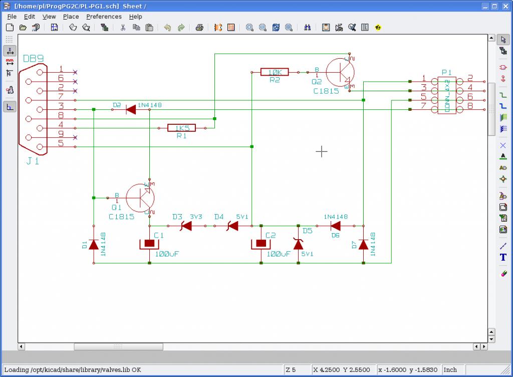

                        Nếu không dùng phần mềm mô phỏng, chắc chắn bạn cần một cái gì đó để thử chương trình của mình. Mạch nạp sau vẽ lại từ PG1 của Olimex bằng Kicad là loại đơn giản nhất nạp được PIC. Trước tiên bạn cần cài đặt bộ công cụ Kicad. Sau đó mở tập tin mạch in đuôi .brd bằng pcbnew của Kicad. Lưu ý rằng 2 đi-ốt D3 và D4 có thể thay bằng 1 đi-ốt zener 8,2 V duy nhất, hoặc bằng 1 đi-ốt zener 6,2 V và 1 đèn LED.
                          Làm mạch nạp hỗ trợ bởi Piklab (2)

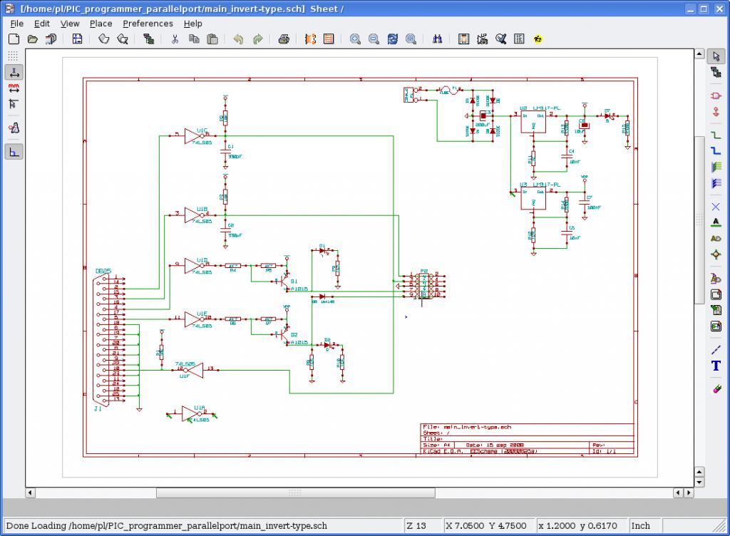

                          Loại vừa đề cập dùng cổng tuần tự RS232. Loại giới thiệu sau đây sử dụng cổng song song IEEE1284 dựa theo thiết kế của tác giả David Tait. Nó cần nguồn cấp từ ngoài là 15 VDC hoặc 9 VAC và chạy rất ổn định. Khác biệt duy nhất là phần nguồn sử dụng LM317 thay vì 7805 & 7808; đã từ lâu bqviet quen thiết kế với 317 vì điện áp đầu ra ổn định hơn và điện áp đầu vào có thể lên tới 37 VDC.
