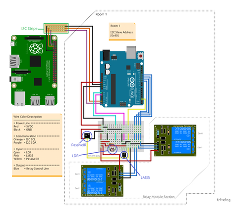

    Vì vậy, bây giờ chúng ta đã biết cấu hình tổng thể. Tóm lại, một Raspberry Pi sẽ hoạt động như bộ điều khiển chính. Mỗi phòng đều có riêng một Arduino UNO của nó mà hành động phục vụ cho Raspberry Pi. Dữ liệu giữa Raspberry Pi Arduino UNO và sẽ được thực hiện bằng cách sử dụng giao tiếp I2C.
    Sơ đồ
    Để cho dễ dàng hơn, bắt đầu thực hiện cho căn phòng đầu tiên. Hãy tham khảo sơ đồ kết nối các thành phần trong một cách đúng nhất. Lưu ý: địa chỉ I2C cho Arduino Phòng 1 là 0x40. Bạn có thể thay đổi địa chỉ nhưng chắc chắn phải thay đổi lại trong mã nguồn Aruino và cũng thay đổi luôn địa chỉ của phòng cần quản lý trong các ứng dụng được cung cấp dưới đây. Lưu ý rằng mỗi Arduino phải có 1 địa chỉ duy nhất trên giao tiếp I2C.
    Làm thế nào đấu dây với mạch rờ le?
    Cảnh báo: Cẩn thận với điện khi thao tác nếu sử dụng cho điện cao thế và tránh xa trẻ nhỏ. Nếu có vấn đề nguy hiểm nào, nhớ tắt cầu dao điện chính.

      Các vấn đề đối với Arduino bootup
      Khi Arduino khởi động, nó nhấp nháy chân D13. Không kết nối bất kỳ relay trên D13 khi Arduino khởi động hoặc khởi động lại, D13 sẽ được nhấp nháy một lần và nếu bất kỳ thiết bị kết nối với Relay (điều khiển thông qua D13) cũng sẽ nhấp nháy.
