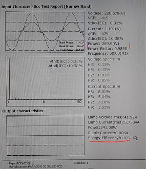

          Hiệu suất của nguồn xung driver led 250W 92.7%:

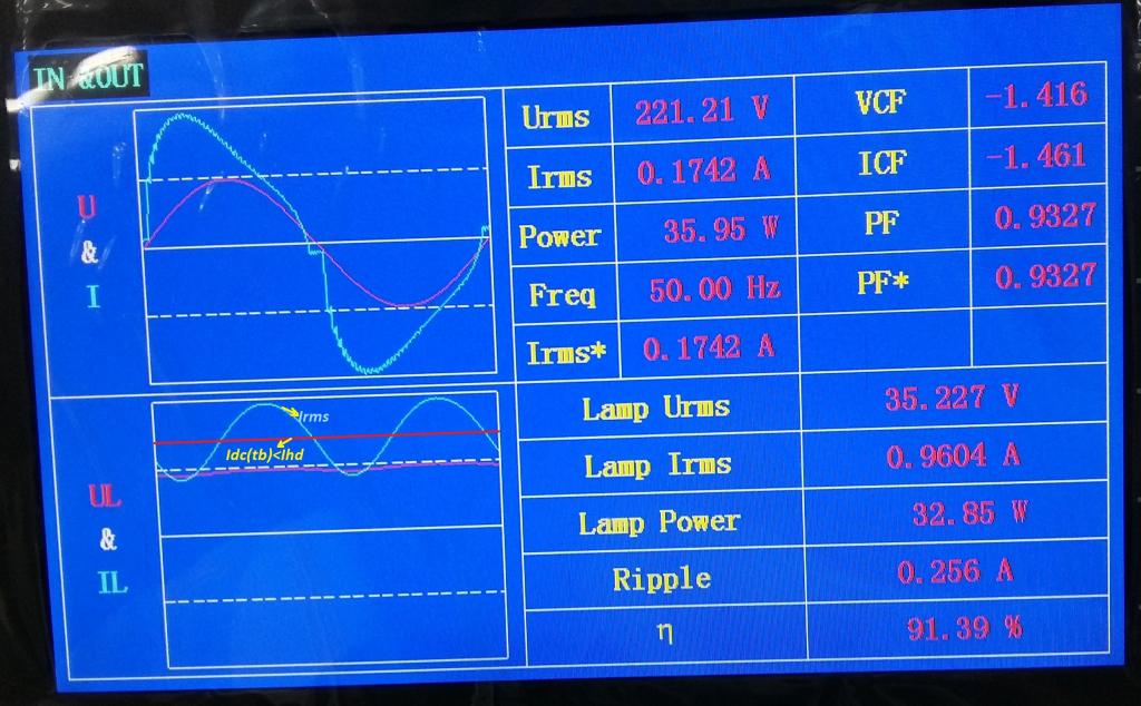

            Gắn cái đồng hồ đo dòng tải DC từ 2 con tụ lọc nguồn sơ cấp (310V) và thứ cấp (5V) rồi nhân với áp trên tụ là tính được công suất vào, ra, hiệu suất...
            Cách này khô ổn bạn ạ, vì sẽ cho hiệu suất cao hơn thực nhiều bởi các loại VOM chỉ đo được Idc trung bình chứ không đo được Idc hiệu dụng đâu, mà dạng chỉnh lưu lọc tụ nguồn xung này thì đa phần cho áp ra còn gợn sóng cả chục vôn, trừ khi dùng tụ lọc rất lớn.

              Cho mình hỏi cái phần mềm bạn dùng là gì thế?
                Đó là cái máy test thông số điện của driver led, cty mình sx đèn led mà.

                    Thiết bị của tàu hả bạn, máy đó tầm nhiêu ở đâu bán nó có vai trò quan trọng không? Thank!
                    Đại đa số những gì chúng ta dùng là hàng Tàu, Việt Nam mình sản xuất được mấy thứ đâu?! Máy Inventfine đó model WT5080 test mọi thông số điện của driver(nguồn xung) led như hiệu suất chuyển đổi, nhiễu hài, dòng khởi động,.... Giá trên AliExpress chỉ có...US $1,398.46 là về đến VN!
