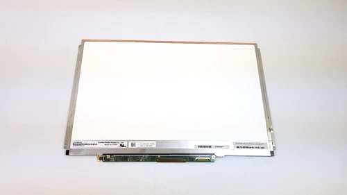

Xin chào mọi người. Mình có laptop cũ hỏng màn hình mà bỏ thì uổng. Mình tháo ra thì thấy mã màn LTD133EV3D. Mình tìm trên mạng khó mua đúng loại. Mình tìm hiểu thì loại màn này 40pin. Vậy cho mình hỏi nếu mình mua màn 40pin khác cùng kích thước thì lắp vào được không? Xin cảm ơn.
Hỏi về thay màn hình laptop
Hồi tôi mới vào nghề, 1980, TV đèn điện tử chân không còn là phổ biến.
TV nhà bác tôi bị pan có hình mất tiếng. Tôi thấy 1 cái đèn bị bạc đầu, biết là nó hư, rút ra thấy nó có mã là 16A8 và nó có 9 chán.
Tôi cũng có cả chục cái đèn có 9 chán, trong đó có 3 cái cao ngang với cái bị bạc đầu. Thay từng cái vào chỗ đó, vẫn không nghe cô Kim Tiến nói gì
Bác tôi có vẻ nghi ngờ khả năng thằng cu cháu "đi ngủ đi cháu ạ, mai bác nhờ chú X trên phố xem thêm..."
Cú quá, sáng mai tôi chạy ngay lên chợ Hoà Bình, tới trước cả mấy chị bán mở hàng sớm nhất, mua 1 cái PCL82 (hoàn toàn tương đương với 16A8) về cắm vào và ... ô kìa ô kìa kìa, TV đã có tiếng sôi (hồi đó TV chỉ phát vào buổi tối)
Kểt luận: cùng số chân, bằng nhau về kích thước không quan trọng bằng đúng mã hoặc có mã tương đương thay thế lẫn nhau.
