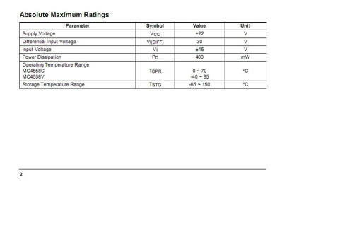

          em xem trên datasheet thấy nó bảo là nguồn đôi hay sao ấy các bác ạ

            Mạch ic4558 này bạn có thể lên youtube tham khảo của anh La Văn Sơn, nó chạy nguồn đôi 12v. Bạn nên ráp với con tda2030a thì hay hơn

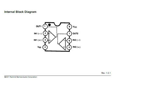

              vâng thế 4558 là phải chạy nguồn đôi ạ,thế nguồn đơn lắp vào ko được ạ,các bác cho em hỏi sao trên sơ đồ mạch lọc treble bass chân 4 ic ko nồi vào đâu cả ạ ?

                    thực tế là mạch đôi dùng 2 kênh l và r nên chỉ có chân 8. con chân 4 ở mạch kia
                      Muốn chạy nguồn đơn thì phải tạo điểm "đất" giả cho nó....
