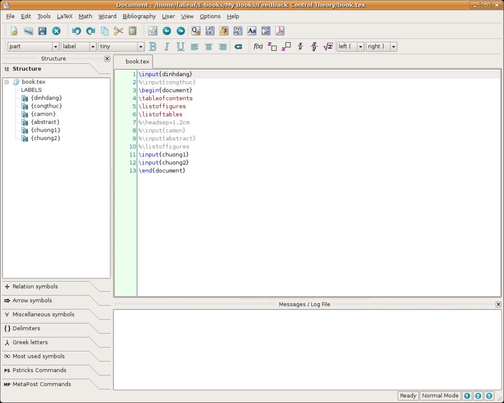

    6) Cài đặt và sử dụng Latex trên Ubuntu
    - Cài đặt Texmaker: trình soạn thảo latex được picvietnam chọn dùng để phổ biến Latex
    - Cài đặt JabRef: trình quản lý tài liệu tham khảo được picvietnam chọn dùng
    - Cài đặt TexLive: bộ thư viện biên dịch tex trên Linux

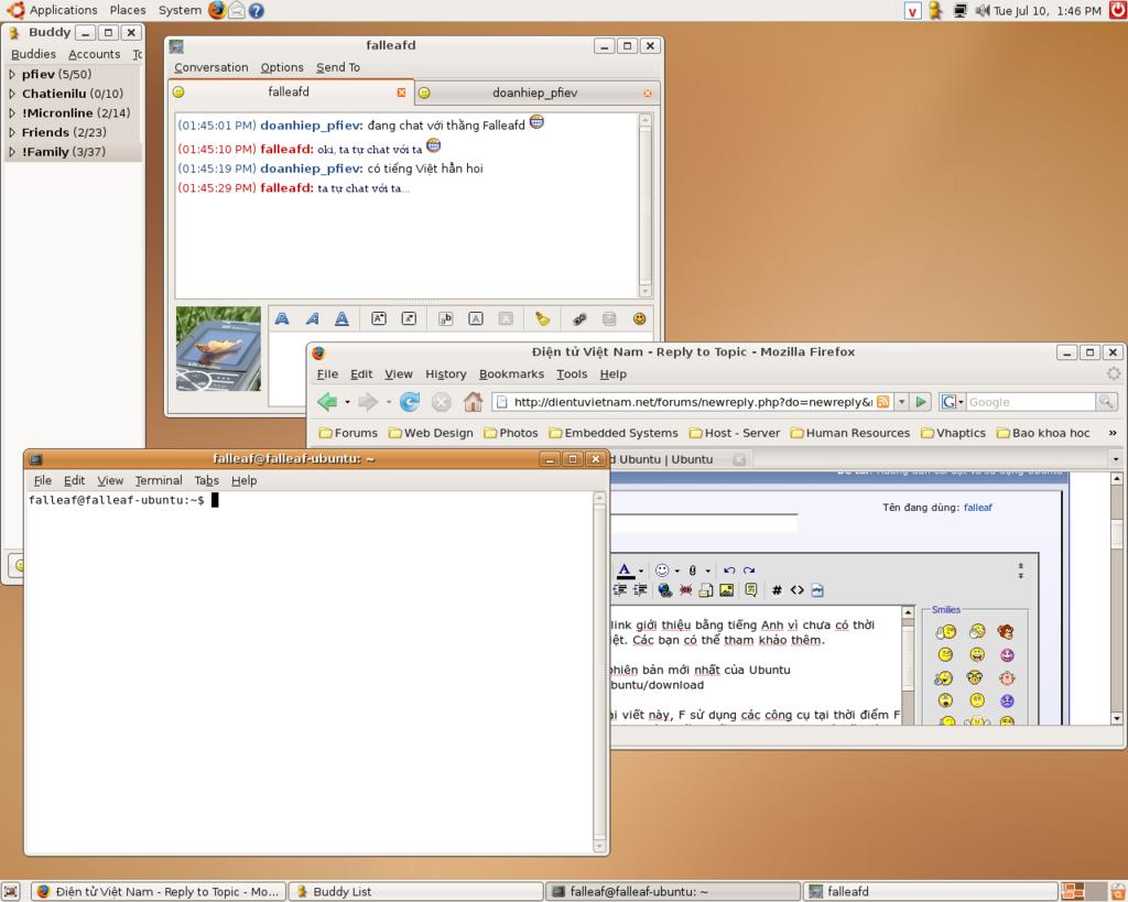

      Cài đặt bộ gõ tiếng Việt:
      Trong giới linux Việt Nam, hai bộ gõ khá nổi tiếng là xunikey và xvnkb.
      Một thực tế cho thấy, F đã thử nghiệm cả hai bộ gõ này, và nhận thấy rằng xunikey thì nghe có vẻ thân thuộc và gần gũi với chúng ta trong Windows, nhưng mà rất tiếc, khi sử dụng với Ubuntu, hay trên các hệ điều hành linux khác, xunikey hay bị lỗi tràn bộ nhớ. Rất chán.
      Cho nên F chọn hệ thống sử dụng xvnkb. Hiện nay F cũng đang dùng nó để viết bài đây, bỏ máy chạy mấy ngày trời chả sao. Trong khi xunikey thì có thể nó good ở đâu đó, nhưng cứ chat YM thử 30s thì nó lại treo ngay đơ. kill nó liên tục... Chán lắm.
      Cài XVNKB nhé các bạn. Đây là bài viết của F tại www.pfiev.net
      http://www.scribd.com/doc/121971/xvnkb-on-ubuntu
      Cài đồng chí xvnkb cho Ubuntu chạy ác liệt hơn đồng chí xunikey.
      Lưu ý bản cài 0.2.9a có một cái lỗi syntax ở trong file config.h
      Làm theo các bước hướng dẫn, tới chỗ make mà nó bị lỗi, thì mở cái file config.h ra và bỏ bớt cái chữ -e ở đầu file đi (mở bằng gedit).
      Còn không thì download ở đây,
      Sau đó xoá file config.h trong thư mục xvnkb đi bằng lệnh: $ sudo rm config.h (dấu nhắc đang ở tại thư mục xvnkb)
      Sau đó copy file này từ Desktop vào bằng lệnh: $ sudo cp /path/to/Desktop/config.h /path/to/xvnkb/
      Rồi sau đó chạy lệnh: $ make
      và lệnh: $ make install
      Rồi nhớ logout ra, và login lại. Mọi thứ ổn rồi đó. Chat với Gaim ngon lành.

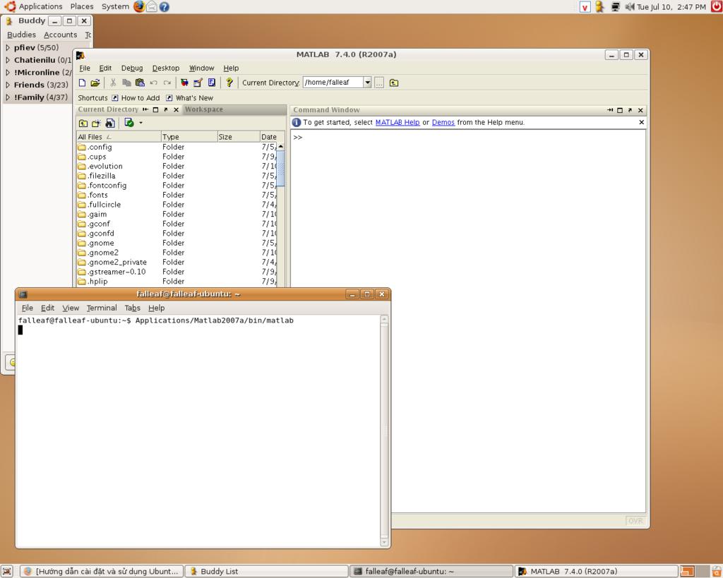

            Hướng dẫn cài đặt Matlab:
            Theo thói quen dùng trên máy Mac, tất cả mọi thứ cài đặt trên đời, F đều cho vào một cái thư mục /home/falleaf (username)/Applications
            Do vậy, việc đầu tiên của cài đặt matlab, đơn giản là tạo một thư mục
            Code:
            $ mkdir /home/falleaf/Applications/Matlab2007a
            Sau đó, tạo thêm một thư mục etc chứa file license
            Code:
            $ mkdir /home/falleaf/Applications/Matlab2007a/etc
            Sau đó, copy toàn bộ mấy cái file trong thư mục CrackMatlab2007a.zi p vào trong đó, không cần dùng lệnh, mở lên kéo thả qua là được.
            Sau đó, đổi tên file licensed_locked.dat thành license.dat
            Oki, bây giờ chạy vào thư mục cdrom (cái này mấy cái Ubuntu nó tự tạo ra cho mình, hoặc là dùng lệnh mount để đính cái nội dung đĩa DVD vào trong một thư mục nào đó).
            Vd nó tạo ra một cái nằm trong thư mục /cdrom sẵn như trường hợp của F.
            Chúng ta làm như sau:
            Code:
            $ su
            Password: nhập pw root vào đây chuyển qua root để cài đặt
            Bây giờ các bạn chuyển tới thư mục chứa cái đĩa DVD 2007a chẳng hạn là:
            Code:
            $ cd /cdrom/MATHWORKS_R2007a
            từ đây các bạn chạy lệnh
            Code:
            $ ./install
            Sau đó nó hỏi thư mục để cài đặt thì các bạn điền vào:
            Code:
            /home/falleaf(hoặc username của các bạn, hoặc cái thư mục nào đó)/Applications/Matlab2007a
            Rồi sau đó cứ thế là cài đặt thôi.
            Oki, quá trình cài đặt diễn ra giống như trong file hướng dẫn mà F gửi vào trong thư viện upload của diễn đàn, quá trình này toàn là quá trình graphic bình thường, nên nó khá quen thuộc rồi.
            Mọi thứ diễn ra bình thường. Mọi thao tác với Matlab, các thư viện, và GUIDE đều rất ổn (F đã thử test qua một vòng).
            Tuy nhiên, riêng phần Simulink thì khi F chạy, nó bị tình trạng core dumb. Dạng như là lỗi bộ nhớ vì thằng này sử dụng chắc nhiều bộ nhớ quá. Cái này do F chưa có kinh nghiệm nhiều, cho nên không biết. Khi nào biết nhiều hơn một chút sẽ cố gắng giải quyết.

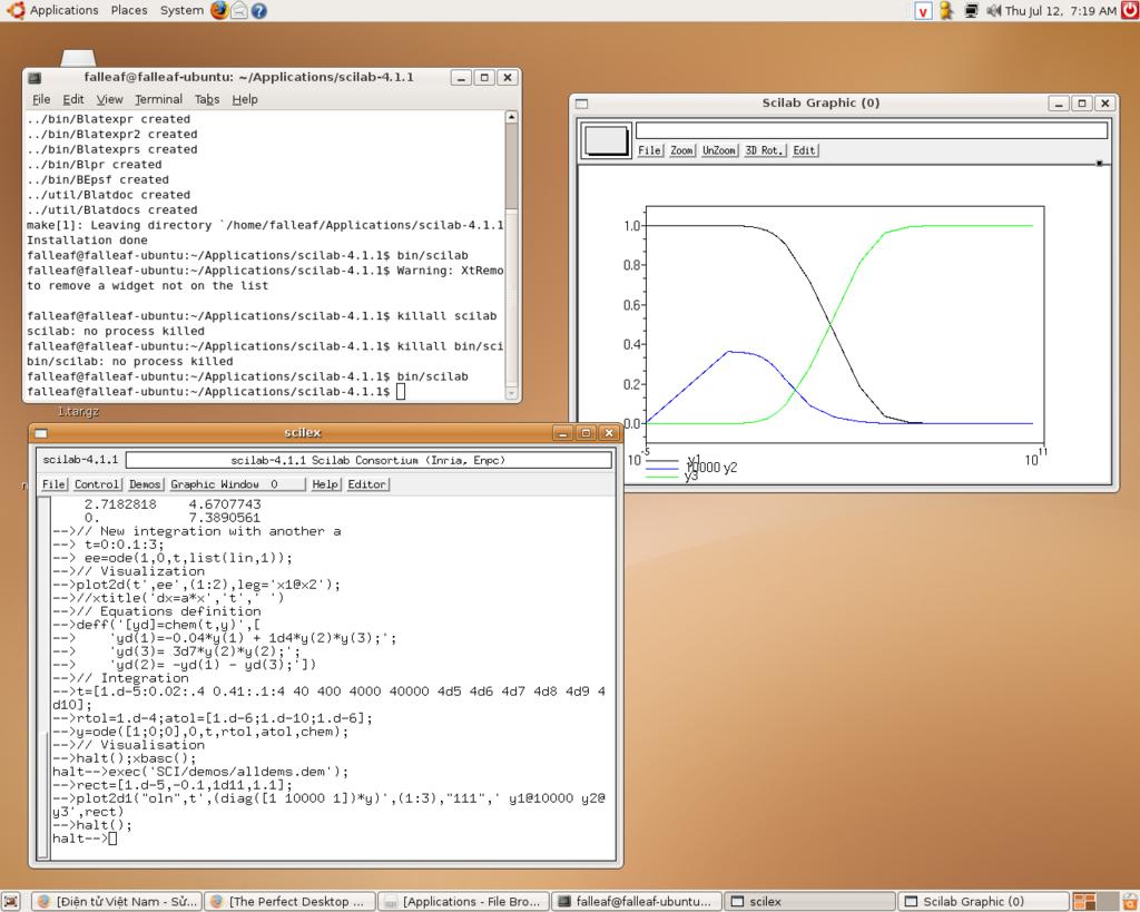

              Demo một chút cho Matlab chạy trên Ubuntu.
              Scilab: một số recommend cho việc sử dụng Scilab trên Linux, vì đây là một phần mềm mã nguồn mở. Tất nhiên việc cài đặt được trình bày rất rõ ràng tại đây.
              Việc cài đặt không có mấy khó khăn, và các bước thực hiện cũng rất đơn giản. Vậy các bạn hoàn toàn có thể so sánh để lựa chọn việc sử dụng Matlab hoặc Scilab tuỳ suy nghĩ của mỗi người. Dẫu sao, khi F viết hướng dẫn cài đặt Matlab, thì có nghĩa rằng F khuyên dùng Matlab với ý tưởng rằng mong muốn trong sạch nhưng đừng bao giờ để cho mình trong suốt, vì khi đó mình sẽ không còn là mình nữa..
              Một phần mềm khá hay ho nữa tương tự như Matlab và giao diện rất giống với Matlab, có lẽ đang được phát triển, đó là đồng chí Koctave. Bạn nào cài cắm đồng chí này vào chạy thử xem thế nào nhé.

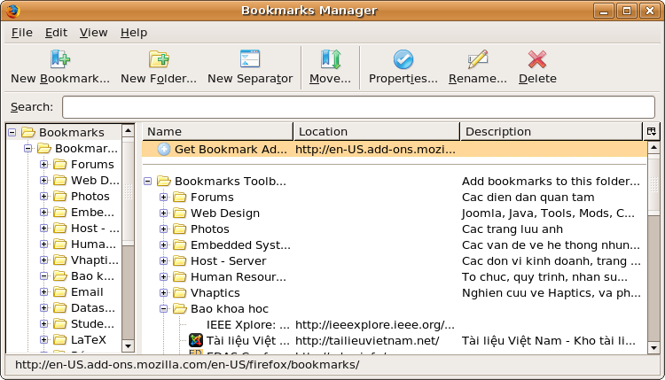

                  Firefox: mặc định trong bản cài Ubuntu đã có trình duyệt firefox để duyệt web. Nó hoàn toàn thân thuộc với người dùng Windows. Một vấn đề nhỏ là làm sao backup được các bookmarks của firefox sang Ubuntu. Vấn đề backup bookmarks cũng là vấn đề cần thiết khi sử dụng firefox trên Windows.
                  Đơn giản thôi, các bạn hãy vào
                  C:\Documents and Settings\Ten Nguoi Dung\Application Data\Mozilla\Firefox\Profiles\
                  Trong này có thêm một thư mục nữa, đặt tên rất lộn xộn, tên là rysnubjw.default hoặc tên gì đó cũng được, nhưng nó có cái .default.
                  Các bạn copy lại file bookmarks.html và khi cài cắm firefox mới, hoặc khi dùng trên Ubuntu, các bạn chép vào thư mục tương ứng. Thế là các bạn đã backup được file bookmarks rồi. Hoặc là các bạn có thể vào Firefox, chọn thẻ Bookmarks, chọn Organize Bookmarks.
                  Nó sẽ hiện lên một cái bảng như hình dưới đây. Các bạn chọn File >> Import...
                  Sau đó chọn From File
                  Oki, bây giờ các bạn chỉ việc chỉ nó đến file các bạn đã copy backup lại.

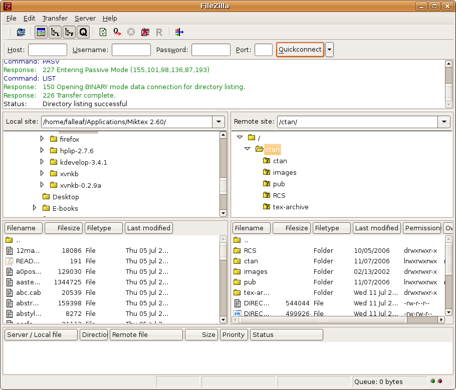

                  FileZilla: Rất nhiều những chia sẻ, ứng dụng, cần tới các phần mềm trao đổi file FTP. Chúng ta hoàn toàn có thể sử dụng FileZilla ở cả Windows và Ubuntu hoặc Linux nói chung.
                  Download FileZilla® for free. A fast cross-platform FTP client. FileZilla® is a cross-platform FTP, SFTP, and FTPS client with a vast list of features, which supports Windows, Mac OS X, Linux, and more. FileZilla's dynamic tools help you move files between your local machine and your Web site's server effortlessly.

                    Cộng cụ làm việc Latex
                    Trong bài viết này, F viết hướng dẫn về sử dụng Latex theo bộ công cụ mà picvietnam đã chọn lựa. Các bạn có thể tham khảo các bài viết tại đây: http://www.picvietnam.com/forum/showthread.php?t=875
                    Bây giờ chúng ta làm từng bước để cài đặt và sử dụng các công cụ này. Bộ công cụ mà chúng ta chọn sẽ là trình soạn thảo Texmaker và trình dịch TexLive. Ngoài ra, các bạn cũng có thể dùng JabRef để quản lý tài liệu tham khảo, bài thảo luận về JabRef sẽ được F trình bày tại đây . Các bạn có thể tham khảo tại đây:
                    Texmaker - http://www.xm1math.net/texmaker/
                    TexLive - http://www.tug.org/texlive/
                    JabRef - http://jabref.sourceforge.net/
                    Cài đặt Texmaker lên Ubuntu:
                    - Download phần cài đặt tại: http://www.xm1math.net/texmaker/download.html (file này)
                    - Khi download về các bạn đặt vào thư mục: /home/falleaf/Applications như F đã nói ở trên.
                    - Nhấp phải chuột, chọn Properties, chọn thẻ Permissions và chuyển nó thành dạng file Application để nó có thể chạy được. Vì mặc định nó là file không chạy được.
                    - Chuyển sang root để được phép cài đặt:
                    Code:
                    $ su
                    Nó sẻ hỏi password root admin
                    Nếu ai cài Ubuntu mà chưa đặt root thì làm theo sau:
                    Code:
                    $ sudo passwd
                    Sau đó nhập pw mới cho root vào. Chạy lại lệnh:
                    $ su
                    Nhập lại pw vừa mới tạo của root
                    Khi đó dấu nhắc hệ thống sẽ chuyển thành:
                    root@tenmay:-#
                    - Chuyển vào thư mục chưa cái file texmaker_linux_inst aller
                    Code:
                    $ cd /home/falleaf/Applications
                    Nếu ai down về để trên Desktop thì đường dẫn sẽ là /home/username/Desktop
                    - Chạy lệnh cài đặt
                    Code:
                    $ sudo ./texmaker_linux_installer
                    - Check đồng ý với điều lệ và nhấn nút Install
                    Xong rồi đó. Coi như là bộ texmaker cài xong.

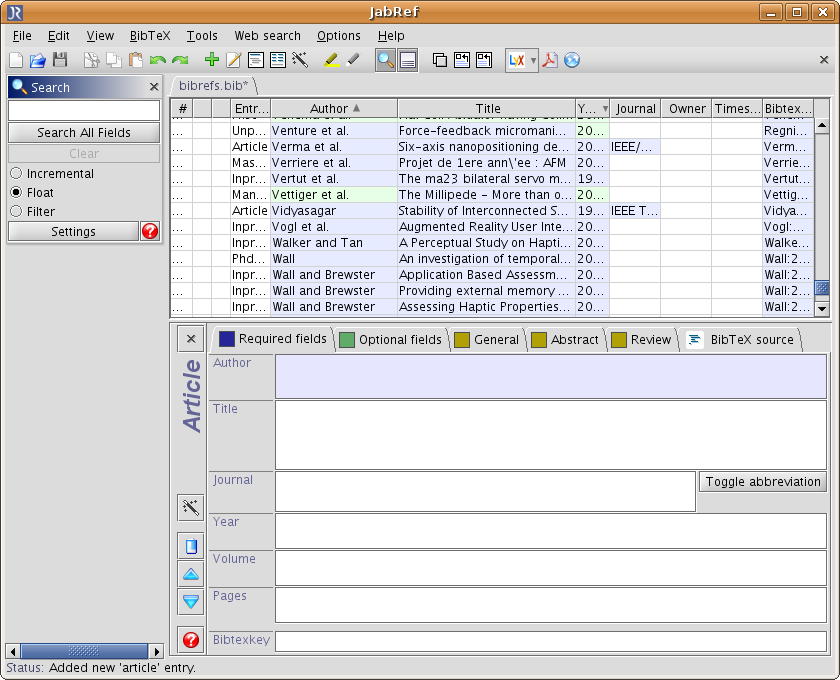

                    Cài đặt JabRef: F thấy cách sau là đơn giản hơn cả, cho nên giới thiệu cách này hay hơn. Các bạn download file .deb tại site này. Nó đã dịch sẵn cho Ubuntu rồi, và đơn giản chỉ cần download về và chạy cài đặt là xong.
                    Trong lúc cài đặt, nó sẽ bị dừng lại giữa chừng, và đòi hỏi bạn phải mở Terminal (có một cái thanh nhỏ ngay bên dưới ghi chữ >Terminal, các bạn bấm vào đó), rồi nhấp chuột vào [More] enter liên tục để đọc cái terms của nó. Sau đó thì nó sẽ chạy tiếp và cài đặt hoàn chỉnh phiên bản JabRef 2.2 release. Khi có các bản release mới hơn, nó cũng sẽ có ở đấy cho các bạn.
                    Sau khi chạy, chỉ đơn giản vào Applications >> Office >> JabRef. Bạn đã có một công cụ quản lý tài liệu tham khảo vô cùng hữu ích rồi đấy. Vì quản lý bằng Text, cho nên mọi thứ hoàn toàn dễ dàng cho bạn khi chuyển từ Windows sang Ubuntu.

                        Chat chít với Ubuntu:
                        Thực tế cho thấy rằng việc voice chat và webcam giữa Linux và Win cũng giống như bảo con chó thương con mèo vậy. Nó giống nhau ở một điểm là chúng đều là vật nuôi. Nuôi chó mèo ở các nước phải đóng tiền bảo hiểm các loại, còn nuôi chó mèo ở Việt Nam thì miễn phí.
                        Dù sao đi nữa thì cái việc chó hay mèo không phải là vấn đề. Vấn đề là chat. Gaim, nói chung dùng hoàn toàn tốt cho các thể loại chat chít trên đời, tiếng Việt thì đã có xvnkb.
                        Ở đây F có sẵn một bản thử skype vì skype hỗ trợ Ubuntu:
                        Start free Teams video calls instantly! Connect, collaborate, and communicate effortlessly. Enjoy features like video calls, chat, file sharing, and more. Perfect for personal use, freelancers, solopreneurs, PTAs, teachers, small businesses and social events. Get started today!
                        Chỉ cần download file .deb bằng cách click chuột vào biểu tượng Ubuntu và chạy file để cài đặt là xong.
