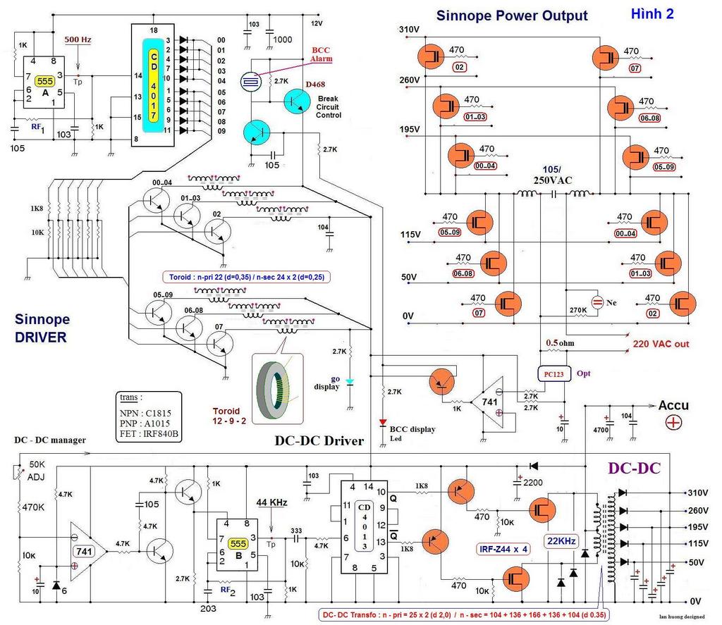

          • chị lan hương ơi.chị có thể post lên cái mạch hoàn chỉnh được không ạ.em máu làm quá nhưng mà mang mấy cái mạch kia về cứ lung tung phanh lên ấy.hơn nữa mấy con sò ,tran...trên đó không thấy ghi thông số gì hết àh chị đính thêm cái tên của mấy em nó cho dễ hiểu chị nhá.
            • hỏi nhiều quá mà chả biết diễn tả kiểu gì.thôi em up cái ảnh lên hỏi cho dễ ,ảnh này chưa chỉnh sửa(ảnh sai)do không biết dùng photoshop.nhưng phải chịu,thôi thì có sao dùng vậy.mong chị lan hương port mạch lên rồi ghi luôn

              • 1. Các bác giúp em kiểm tra ý tưởng dùng opto kích mấy con FET cầu H (nguồn có thể lấy từ 50V sau biến thế) thay cho mấy biến thế cực C của mạch driver, được không?
                2. Không biết Lan Hương dùng biến thế để kích FET, ngoài việc cách ly, thì còn có tác dụng nào khác?
                • Nguyên văn bởi tieuvu Xem bài viết
                  Dùng opto cũng được nhưng không thể nào gọn bằng mạch xuyến nó chỉ có 1 lỏi mà kích được 2 nhánh lại dễ làm hơn.Mạch đã đăng là mạch nguyen lý còn phải chỉnh nhiều mới chạy tốt được cao thủ còn phải ngán nửa là, phải ráp được mạch xuyến đã rồi mới tinh tới việc thay opto vào

                        Khổ thật. Trong bài này Lan Hương có vẽ cả xuyến và các chỉ tiêu kia mà.
                        Thể theo yêu cầu của các anh em, Lan Hương xin post sơ đồ có ghi rõ các trị số cần thiết....
                        Thôi vậy, trót phải trét.
                        1/. Alarm có nghĩa là ... còi báo. Cái này là còi điện tử, cứ đưa điện áp DC là kêu, kể cả dòng đồng hồ. Bé như cúc áo , dày 7 mm, Chính Loan bàn 2000 đ.
                        2/. Đây là biến áp đảo pha xung, lõi là xuyến từ Mã số: TOROIDAL CTy Điện Tử Vietronic Bình Hòa, TP HCM sản xuất. Loại này thường thấy trong ballast đèn ống điện tử, kích thươc 12x8x2.
                        Sơ cấp 16 vòng, thứ cấp 20 vòng x 2. Tất cả dùng dây 0,20; chập 3 dây mà quấn rồi tách đầu dây ra.
                        Trong hình là lõi dưới cùng bên phải. Thứ cấp biến thế xung này nối vào IRF840 qua điện trở 470 Ohm, có vẽ trong mạch (chỗ bạn hỏi là "nối đi đâu vậy"). Nhớ đấu cho đúng chiều xung.
                        3/. Trong hình có ghi rõ : Dc-Dc transfo - pri 25 x2; d=2 / sec = 104 + 136 + 166 + 136 + 104 (d=0,35)
                        Lõi ferrite Mã số: SLILICON EI-48 / CTy Điện Tử Vietronic Bình Hòa, TP HCM sản xuất. Dùng lõi thị trường thì có kích thước 20 x 38 x 48 (mm).
                        4/. Biến thế chống nhiễu cao tần và lọc 50Hz ngõ ra dùng cuộn lọc đầu nguồn AC trong TV màu, Mã số: SQE2014 của CTy Điện Tử Vietronic Bình Hòa, TP HCM sản xuất.
                        Thân ái.
                        Lan Hương.
