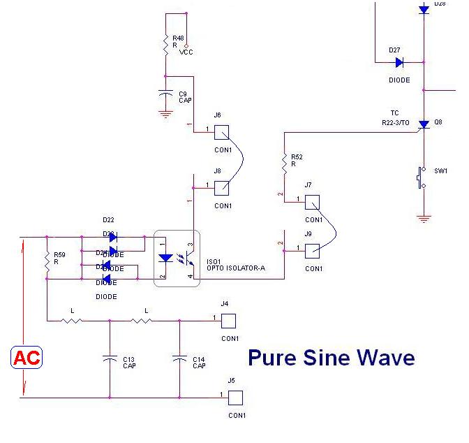

    tôi chưa xem kỹ sơ đồ lắm nhưng ban Lan Hương có thể cho biết trị số của bộ lọc LC ngõ ra và cách cuốn cuộn L được khong?
    và theo sơ đồ của bạn mạch bảo vệ quá dòng đang bị vẽ sai nên chỉnh lại
    cám ơn nhiều
    1/. Ngõ ra gồm 2 bộ lọc :
    - L1-C13 cho tần số PWM (ở đây tính cho tần số 22,5 KHz). Nếu anh chị em dùng tần số PWM khác thì có kết quả tính khác.
    - L2-C14 cho bội tần gần nhất là 100 Hz.
    Tính toán cho thấy :
    L1 = 0,1 uH và C13 = 0,5 uF.
    L2 = 253 uH và C14 = 10 uF
    Các cuộn lọc này rất dễ quấn. Nếu không tiện quấn thì dùng cuộn 0,1 uH và 255 uH (tháo bỏ bớt vài vòng) trong bộ phân tần âm thanh (quấn trên lõi ferrite ống) ở mạch Sup-Tweeter và Sup-Bass.
    2/. Mạch bảo vệ quá dòng này hoạt động trên nguyên lý đo dòng kiểu nối tiếp, cách ly bằng Opto.
    Trong mạch, đòng AC chạy nối tiếp với tải trên điện trở công suất R59. Khi quá dòng hay chập chạm ở tải thì điện áp trên R59 đủ cao để phát điện áp --> Opto hoạt động "đánh" một xung lên gate của SRC, khởi động quá trình tự vệ trên tất cả hoạt động của hệ thống Converter. Do Opto ISA - ABC có sẵn hạn dòng nên không cần điện trở hạn dòng bên ngoài.
    minhpham phát hiện sai sót nào xin post lên, Lan Hương chân thành cảm ơn.

      tôi chỉ nói bạn vẽ sai thôi ngay cả sơ đồ trên cũng vẽ sai
      bạn không thấy vẽ như vậy r59=0 OM không thể có điện áp mở opto
      cám ơn đã cho biết trị số LC nhưng tốt nhất bạn cho biết cách tính đường kính dây so vớ tải và tiết diện lõi
      cám ơn nhiều

        Ngoài ra mạch này còn có chỗ không hợp lý:
        khi nổi tải nhiều loại tải có dòng quá độ rất lớn nên mạch bảo vệ sẽ tác động ngay.
        Chắc lúc đó bạn dùng SW để khởi động mạch ==> OK
        Nhưng khi tải chập thật mà ấn nút SW thì ???
        Nên bạn chắc phải design lại phần này một chút các mạch công suất thì phần bảo vệ rất quan trọng tác hại thì mọi người đều biết rõ rồi

          1. R59, minhpham phải tự tính cho mình, LH không hề để là 0 Ohm.
          2. Ở chế độ quá độ như minhpham đưa ra thì không phù hợp lắm cho UPS, vì ở chế độ quá độ cần dòng lớn như trường hợp chạm chập mà vẫn chấp nhận thì dòng đòi hỏi của accu rất lớn, nếu UPS không ngắt thì hoặc accu die, hoặc các MOSFET công suất die. minhpham lưu ý thêm là ngõ ra có các cuộn dây lọc, đồng thời không cho phép dòng biến đổi đột ngột, nên với tải có thời gian quá độ ngắn, các cuộn dây này trở thành softstarter nên dòng qua R59 không đủ lớn để tác động mạch ngắt. Còn thời gian quá độ dài thì ngắt ... là phải rồi.
          • #65
            Cái SW1 để làm gì đây? Nếu là reset thì nó phải NC mới đúng chứ. Các bác thấy sao?

              - À, cái mà bạn minhpham bảo là vẽ sai, thực chất là cách vẽ giản lược mặc định đối với cầu diod , không phải là nối tắt R59 đâu. Khi nhìn PCB Layout sẽ thấy mà.
              - Dùng tải có dòng (dù là quá độ) lớn hơn qui định thì mạch bảo vệ sẽ ngắt trong mọi trường hợp để bảo đảm an toàn cho Converter. Đây là bắt buộc và là chủ định thiết kế. Các mạch Converter (V1 + V2 + V3 + V4 + V5) này đã thử nối tắt ngõ ra và reset nhiều lần, không sao cả.
              Từ chối tải vượt quá khả năng của converter là ý đồ kỹ thuật duy nhất hợp lý đó bạn ạ. Cần có công suất cho tải lớn hơn (5 KW --> 15 KW) thì xin bạn chờ các version 5 trở lên.
              Nguyên văn bởi tieuvu Xem bài viết
              SCR R22-3/TO dẫn và "khoá cứng" hệ thống và chỉ ngưng dẫn khi ngắt, lúc đó ngay cả Vcc cũng bị tắt --> mất dòng kích cho Gate của SCR. SW1 là contact thường đóng , dùng để ngắt SCR, phục hồi toàn bộ hoạt động của converter khi đã có đủ điều kiện.

                Theo LH thì đã thử chập mạch và nhấn SW mạch vẫn OK
                theo tôi sơ đồ của bạn khi nhấn SW là loại bỏ mạch bảo vệ
                cám ơn Tiến vũ có chỉ giáo nhưng trong trường hợp cụ thể này dù công suất có là 50W đi nữa ta đều phải tính đến các trường hợp như vậy khởi động mền chỉ có tác dụng khi ta cám tải và khởi động UPS còn khi UPS đã chạy rồi mà cắm tải thì ?
                như trong mạch này LH bảo đã thử tải bằng moto lúc đó dòng quá độ sẽ rất lớn

                  1/. Hiển nhiên là reset thì phải tạm thời loại mạch bảo vệ, nhưng rút tay ra là nó tắt ngay. Khi thử ngắn mạch, chỉ có đứt cầu chì ở phía nguồn DC Battery mà thôi.
                  2/. Dòng quá độ rất lớn là bao nhiêu , phải có con số cụ thể. Điện tử mà nói thế ... chán lắm.
                  UPS đã chạy rồi mà cắm tải thì thế nào ?
                  - Đây là converter chứ không phải UPS, không có UPS nào sánh với nó được cả.
                  - Converter không cần biết tải thế nào cả, chỉ cần dòng lớn quá qui định của nó là cắt ngay trong mọi trường hợp.
                  Nghĩa là motor của bạn có dòng quá độ lớn hơn 3A/AC đến 3,5 A/AC đều bị converter này từ chối, và không có trường hợp ngoại lệ.
                  Sợ gì lớn với nhỏ.
                  3/. Việc khởi động motor cứng hay mềm, không có trong phương án thiết kế của các thế hệ Converter này. Chú ý đến mục tiêu kỹ thuật của nó :

                      Dù thế nào thì cách vẽ cầu chỉnh lưu trên hình vẽ là sai.
                      • #71
                        Nguyên văn bởi KH2 Xem bài viết
                        Sơ đồ này vẽ bằng OrCAD, bạn có thể cho là vẽ sai nhưng muốn chạy P.S.Simul "cả lũ" thì nó không chạy, mà muốn chạy thành phần thì phải vẽ như thế.
                        Chẳng có gì cản trở khi vẽ tách hai đầu vào của cầu chỉnh lưu, tại sao không làm mà đòi "mặc định" làm gì cho mệt ? Thật ra có lý do cả đấy thôi, KH2 cứ làm thử thì biết.
                        Nhìn vào PCB thì thấy khác ngay đấy mà.
