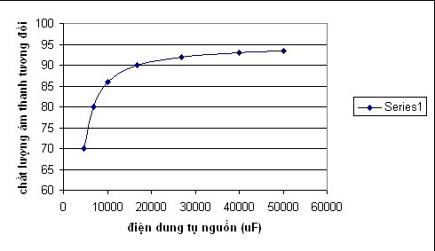

      Nhắc đến tụ lọc mới nhớ:một câu hỏi đặt ra là :có phải lắp càng nhiều tụ song song với nhau thì càng tốt không?(với cùng một mức công suất ra,không nhắc đến chuyện $$$ !)[/QUOTE]
      Trả lời bác cái cho vui:
      Theo em tụ nhiều hay ít thì nhiều đến một giới hạn nào đó thôi, còn tùy thuộc vào công suất của mạch amp nữa. Em đã từng thử làm thế này:
      1 ampl nguyên bản của nó là 100W dùng +/-42V tụ nguồn 2x6800uF âm thanh nghe cũng hay. em mắt song song thêm 2x10000uF. Âm chất thay đổi hẳn. Tiếng trống nghe mạnh mẽ hơn, treble trong trẻo hơn. Đưa ra kết luận chủ quan là "dùng tụ càng nhiều càng tốt". Và thử mắt thêm 2x10000uF nữa nhưng chất lượng âm thanh không có gì thay đổi cả, hoặc có thay đổi nhưng không phát hiện được bằng tai. Có thể biểu diễn bằng hình cho các bác đễ hiểu nè!

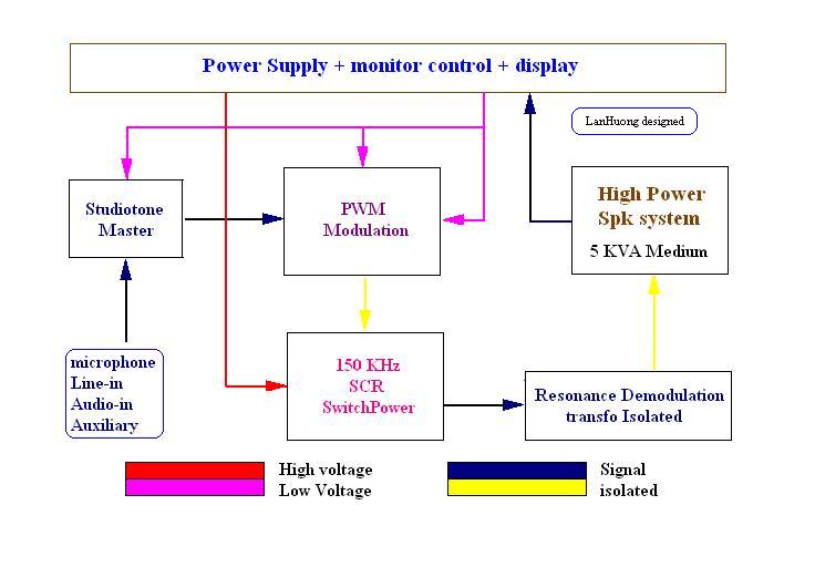

        Sơ đồ khối Ampli lớp D.

        Mạch Ampli đại công suất lớp D có các khối như trong sơ đồ dưới đây :
        1/. Studiotone : Phần nhận tín hiệu + mixer + phân tần + giải nén - giải HUM + NR (noise reduction) v.v... từ các nguồn âm. Phần này rất quan trọng vì chỉ cần hú rít là toàn bộ các loa ... bay lên bay lên !!!
        2/. PWM Modulation : các tín hiệu âm thanh đã qua xử lý và chọn lọc dùng điều tiết độ rộng xung tần số 150 KHz.
        3/. SCR SwitchPower : là bộ khuếch đại PWM dùng SCR, nguồn điện high voltage lấy trực tiếp tứ nguồn điện lưới. Công suất danh định từ 1 KW --> 5 KW / kênh. Đặc biệt có thể 10 KW / kênh (hay hơn nữa).
        4/. Resonance Demodulation & transfo isolated : là bộ tách âm tần dùng cộng hưởng với biến áp xung, hoàn toàn cách ly điện hạ áp 220V với các nguồn DC thấp.
        5/. High Power Speaker System : là hệ thống loa với các phân tần, hỗ trợ cho việc tái tạo toàn bộ âm sắc ngõ vào.
        6/. Power supply + monitor control + display : Là hệ thống điều tiết + điều khiển và hiển thị toàn bộ hoạt động của Ampli lớp D, thường dùng PIC hay một loại MCU nào khác để điều khiển, hiển thị 7 segs và LCD.
        Các nguồn và đường ra loa được cách ly hoàn toàn --> không có khả năng gây nguy hiểm.
        Thân ái.
        Lan Hương.

          LH trình bày cấu trúc một cái AMPLI 5KW về nguyên lý thì đúng , nguyên tắc cũng đúng , nhưng có điểm là cấu trúc này thật đầy nữ tính .
          Dù có thiết kế chính xác 100% thì nam giới cũng không lắp để cho nó nói được .
          LH chỉ vận dụng các lý thuyết cơ bản để tổng hợp thành một vấn đề . Nhưng điều đó phi thực tiễn . Vì LH không làm trong ngành điện thanh nên không biết rằng các máy Audio Ampli phải có tiêu chuẩn . Không phải thích làm nó bao nhiêu Kw thì làm .
          Nếu không theo tiêu chuẩn thì cái sản phẩm đó lắp ráp xong thì để ở nhà để một mình mình dùng . Không ai sài được .
            1/. Các mạch Ampli lớp D không chỉ dùng cho đại công suất. Gần đây đã xuất hiện các ampli "D class" vài trăm W, rất nhỏ gọn dùng FET cho DC supply. Đặc biệt nó dễ dàng đạt vài trăm Watts với Vcc = 12V / direct supply, không phức tạp và chịu hiệu suất nguồn thấp như lớp B hay AB đẩy kéo bất cứ dưới nguyên lý nào. (xem hình : Ampli D Class / 400W / 0.750 Kg)
            2/. Xin lỗi anh nguyendinhvan, cái sơ đồ khối ấy là do Lan Hương tổng hợp từ Ampli O2 OAD3000.1, và OAD5000 , chạy clase D, 1 channel 3000w và 5000W và Goliah Maximus 5KW (và 10KW) chứ không phải tự chế đâu. Anh có thể cho biết là nó "nữ tính" và "phi thực tiễn" chỗ nào hay không ?

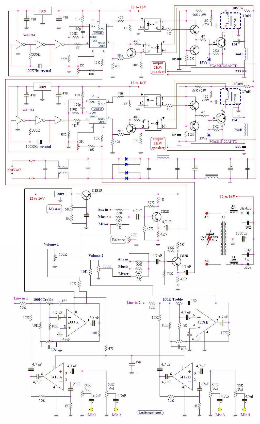

                Theo yêu cầu của anh, em xin gửi đến anh sơ đồ Ampli lớp D chạy +/- 50V , công suất trung bình 550W, đáp ứng phẳng trên toàn dải 20 Hz đến 20 KHz. Thay FET IRFB23N15D thì anh có thể ráp 100W hay 1000W.

                    Lẽ ra Lan Hương post sơ đồ dùng SCR lên trước, nhưng cân chỉnh hơi khó vì một con chạy, còn con kia dùng đẩ tắt nó. Nếu không có tắt tích cực thì trong DC chúng sẽ dẫn luôn cho đến khi ... cháy cầu chì.
                    - Mạch dưới đây Lan Hương dùng IGBT mã hiệu FGA25N120ANTD theo gợi ý của anh Nhật Hùng (do có rất nhiều trên thị trường). công suất 2000 W --> 3000 W mỗi con khi chạy lớp D. Lan Hương thiết kế tổng công suât ampli 4000 W và mới chỉ thử có một kênh, với loa 100W và một dây may so 1000W, mới mở 20% volume với nhạc êm dịu đã lên trên 85 dB và cảm thấy tức ngực khó thở.
                    - Chú ý khi thử máy nhớ chỉ để biến trở Master ở vị trí dưới 30% nếu không có hệ thống loa đủ lớn.
                    - Mạch rất dễ thực hiện, có cách cân chỉnh mà không cần các thiết bị đo quá phức tạp, Lan Hương sẽ post nếu có nhu cầu. PWM control có thể dùng con thông dụng khác cũng được. Vì công suất là rất lớn nên dùng dao động thạch anh để tần số vững vàng hơn. Nên dùng hai mạch dao động ở hai kênh có tần số khác nhau chút đỉnh thì tốt hơn để tránh hiện tượng giao thoa xuyên kênh.

                      LanHuong có thể chụp ảnh kết quả dạng sóng ra trên OSC không?

                        Nhắc cô lần cuối cùng, vẽ mạch giấu gì thì giấu, nhưng những cái gây nguy hiểm cho người khác thì phải chú ý. Nếu không thì đừng vẽ nữa.
                          Cô Trang này ! Cô có bị làm sao vậy không đấy ?
                          Nên tôn trọng người khác một chút chứ ! Cô tưởng tất cả thành viên ở đây là mù tịt về điện hết sao mà sáng tác ra cái mạch như vậy ?
                          Nếu cô không tìm được cái tài liệu nào hữu ích hơn thì mạn phép cô , trong 2 ngày nữa tôi sẽ xóa 2 bài sau cùng của cô và 2 bài của tôi . Để đỡ mang tiếng là Ban Quản Lý Diễn Đàn không biết gì về điện tử .
                          Nếu bài viết của cô đặt vấn đề xây dựng ý tưởng thì được tồn tại . Mọi người sẽ có quyền góp ý những vấn đề được hay không được , đúng hay không đúng .
                          Còn mang tính phổ biến kỹ thuật thì sẽ bị xóa , Bởi vì nó sai rồi .

                              Anh cứ việc chứng minh kỹ thuật học là mạch nói trên sai chỗ nào. Tôi ráp chạy bằng SCR đêm qua và tham khảo anh Hùng để chuyển sang dùng IGBT.
                              Thực chất là trong sơ đồ này tôi cố tình giấu đi ba chỗ :
                              1/. Masse ra loa là masse của tầng đầu (masse ba vạch) chứ không phải của nguồn điện (masse một vạch).
                              2/. Song song với tụ điện lọc nguồn gate driver (105) là diod zenner 18V (/ 22V).
                              3/. Điện trở hạn dòng là 0,1 Om chứ không phải là 10 ohm.
                              Đó là phương thức mà tôi thăm dò những thành viên quan tâm đến kỹ thuật điện thanh mới, và anh Hùng bào rằng tôi không nên giấu bớt như thế.
