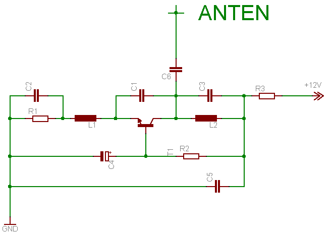

          Các cao nhân cho tôi hỏi là :
          Có khi nào nó dùng mạch phát sóng để thu sóng không nhỉ.Tôi có sưu tầm được 1 mạch thu sóng nhưng nếu nhìn kĩ thì nó giống cái mạch phát đến 95% về cấu tạo.Mà cái mạch này có dùng dể thu FM được không nhỉ (AM là chắc chắn được ).Trong mạch có 1 khung LC thì chon L lớn C nhỏ hay L nhỏ C lớn thì nó chọn tần tốt hơn.
          • #35
            Trong 1 machj phát sóng thì nó luôn phát ra các sóng hài .Vậy phải chọn thông số hay cấu tạo mạch như thế nào để hài chính có công suất và phát xa nhất.Mong các cao nhân chỉ giúp.

                  Con tụ này có đến 5 chân ra đấy. 2 chân mà bạn bảo chỉ là chân nối chung của 4 cái tụ xoay thôi, còn 4 chân kia chính là 4 con ốc vít. Xem con ốc nào nối với bộ bản tụ nhiều lớp thì nó dành cho AM, bộ tụ mỏng hơn dành cho FM

                    Hóa ra là sơ đồ máy thu siêu tái sinh, nó là mạch phát sóng nhưng "chế" thêm để thành máy thu sóng đó.....Muốn biết nguyên lý thì...hỏi tiếp.
                    Máy thu siêu tái sinh thu được tín hiệu FM nhưng cần độ di tần cao, cho bác vài cái links xem chơi:
                    http://www.youritronics.com/one-tran...e-fm-receiver/
                    http://www.somerset.net/arm/fm_only_...tor_radio.html
                    http://www.vk2zay.net/article/195
