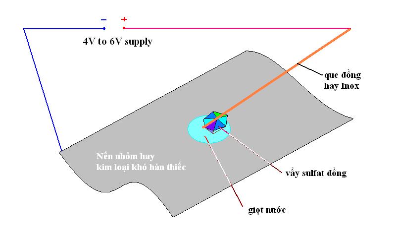

    hàn lên sắt thì phải dùng chất gì ấy nhỉ các bác,ở chợ trời có bán không vậy.mình còn có thể hàn lên các chất khác được không,vd nhôm chẳng hạn
    người ta hay dùng clorua kẽm làm chất tẩy ( zncl )

      Nguyên văn bởi mta_5a Xem bài viết
      Tôi thấy Lan Hương viết một bài về cách mạ đồng lên bất kì kim loại nào. Sau đó hàn thiếc lên lớp mạ đấy rất hiệu quả. Bạn vào trang này: http://dientuvietnam.net/forums/showthread.php?t=15672
            Để hàn sắt, người ta thường dùng dung dich HCl loãng. Để tránh nguy hiểm, ta có thể dùng ZnCl2 pha trong nhựa thông và cồn với tỷ lệ ZnCl2/cồn = 1%. Lượng nhựa thông thì tùy ý vì có thể bạn thích dung dịch đặc hay loãng. Do khả năng bám dính thiếc của bề mặt sắt khá tốt nên dễ hàn, chỉ cần làm sao cho nhiệt độ vùng hàn đủ cao là được.
            Còn để hàn nhôm, ngoài cách tạo lớp mạ đồng theo lanhuong, ta cũng có thể hàn bằng mỏ hàn như sau:
            Nhôm (Al) có khả năng bám dính thiếc nhưng bề mặt nhôm luôn luôn có lớp oxyt (Al2O3) chịu nhiệt tốt, bền vững và trơ (không ăn thiếc) nên ta phải làm sao để thiếc được hàn trực tiếp với nhôm.
            - Cạo sạch bề mặt nhôm chỗ cần hàn
            - Rắc lên vùng cần hàn một chút bột nhám (bột cạo ra từ giấy nhám, mạt sắt, hay bột đá mài...), nếu không có sẵn thì có thể dùng một chút cát sạch.
            - Giọt lên trên chỗ đó một vài giọt nhựa thông.
            - Dùng mỏ hàn di di cho nhựa thông và bột mài trộn lại với nhau trông giống như xi niêm. Di mỏ hàn liên tục để thiếc ăn dính vào nhôm là được. Ta có được một lớp thiếc bám với nhôm rồi, có thể hàn chân linh kiện hay dây dẫn vào đó được.
