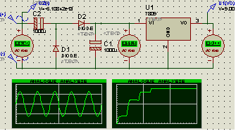

                        Mai quá mình cũng đang làm đề tài về mạch nhân đôi điện áp ,mong được các bạn góp ý giúp mình .Với yêu cầu là Vin = 220VAC, Vout = 9VDC, 1A (min),có dùng ổn áp, hệ số gợn sóng <10%.
                        GIẢI PHÁP CỦA MÌNH :
                        Vin 220VAC --> transformer--> 5VAC --> bộ nhân đôi -->12,7 VDC --> 7809 --> 9VDC
                        tài liệu thì mình đọc cũng nhiều rồi nhưng vẫn chưa biết phải tính toán thế nào để được ở ngả ra 1A (min), hệ số gợn sóng <10%, Mong các anh em giúp đỡ !!!!!!!!!
                        rất biết ơn!!!!

                          Mình chạy mô phỏng thì được thế này. không biết có chính xác ko mà thấy áp ra lúc sau nó phẳng quá !
