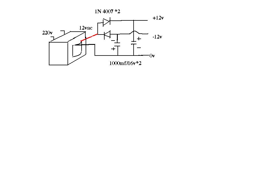

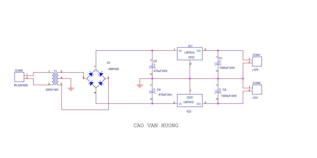

    tình hình là e đang thực hành mạch nguồn, thầy bảo thiết kế mạch nguồn đôi dùng 7812 với 7912, từ trước tới giờ e toàn làm mạch nguồn đơn thôi, chưa làm mạch nguồn đôi bao giờ cả. à quên yêu cầu là đầu ra biến áp chỉ có 12V thôi, ko có 2 nguồn 6v đâu đấy.bác nào biết vụ này thì cho e xin cái mahcj nguyên lý nhá, có công thức tính toán thì càng tốt
    biến áp 12V sau khi chỉnh lưu và lọc nó ra được khoảng 15-16V. Ko đủ để cấp trực tiếp cho 7812 với 7912. Bạn nên mua cái biến áp khác đi. có 3 đầu ra là tốt nhất Mạch nguyên lý thì cũng chỉ là ghép hai cái nguồn đơn lại với nhau. công thức bạn tính được cho nguồn đơn 7812 thì cũng vẫn dùng được cho 7912

      cái mạch nó đây.
        khờ khờ, yêu cầu là ko có điểm chung giữa 2 cuộn dây của biến áp cơ mà, mạch của bác cvh chạy được nhưng mà chưa đúng với đề bài, dù sao cũng thnkss bác, ai có cao kiến khác ko
          Nguyên văn bởi hoasua_2005 Xem bài viết

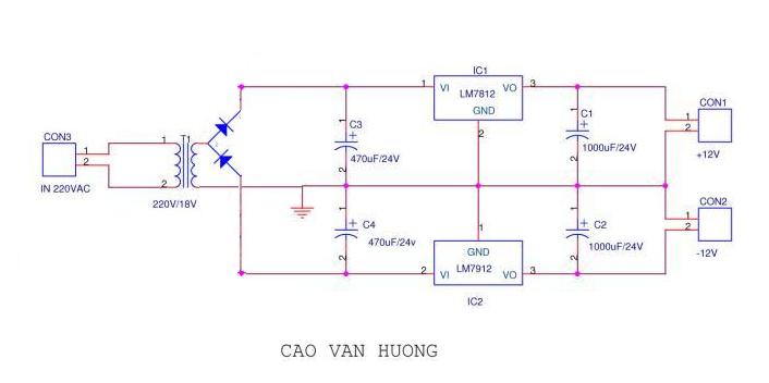

          Mạn phép sửa lại mạch của Cao Van Huong cho phù hợp yêu cầu !
            Good, nhưng phải dùng đầu ra của biến thế là 24V AC thì đầu ra ổn áp mới được 12V!
              Nguyên văn bởi natra2k2 Xem bài viết
              Chỉ cần đầu ra 12VAC là được. Kia có mạch chỉnh lưu nhân 2 điện áp nên sau chỉnh lưu nó đã cho điện áp khoảng 30V DC rồi, quá đủ cho 7812 và 7912. Hơn nữa sau chỉnh lưu nó sẽ cho 3 đầu ra mặc dù biến áp chỉ có 2 đầu ra nên rất dễ ráp.
