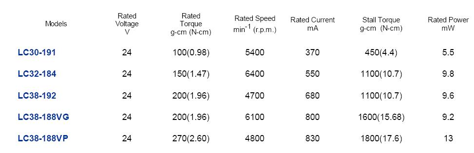

dòng điện của động cơ
giả sử động cơ em xài nó đề
Rated Current: 370mA
Rated Voltage: 24v
VẬY NGÕ RA CỦA IRF PHẢI LÀ Uo=24v và Io=370mA là đúng ??
trong tài liệu post ở trên có phần( ở cuối) nó chỉ cách tính Iomax và Iomin nhưng lại có liên qua đến L của động cơ. mà động cơ làm sao biết L của nó (không có dụng cụ để đo đâu à ) vậy làm sao tính được hai thằng đó bây giờ????
Hình như trong bảng thông số động cơ này có vấn đềLast edited by dellos87; 23-12-2008, 15:33.

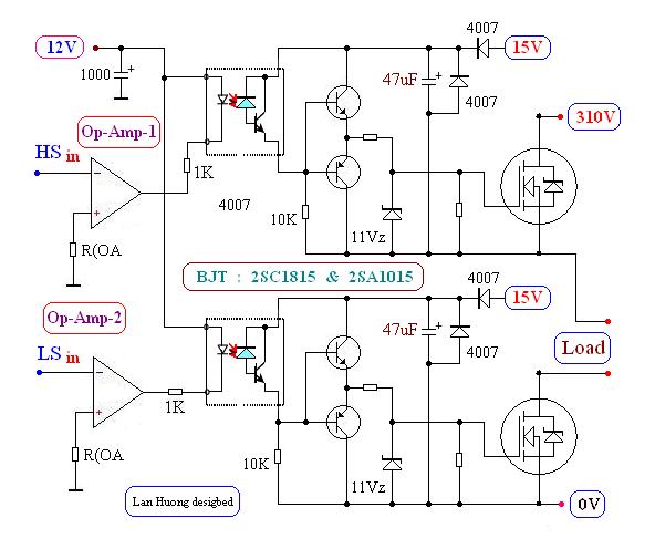

mạch của chị em xem rồi
có cái không hiểu là chổ hai con transistor ghép chồng lên nhau. về qui tắc thì hiểu nhưng về phần tính toán thì không.
trạng thái điện thế điểm giữa như thế nào em không thể nào tưởng tượng ra được.
xét tại thời điểm con NPN ngưng thì điện thế chân E của con PNP sẻ như thế nào?
Nguyên văn bởi dellos87 Xem bài viếtcó cái không hiểu là chổ hai con transistor ghép chồng lên nhau. về qui tắc thì hiểu nhưng về phần tính toán thì không.
xét tại thời điểm con NPN ngưng thì điện thế chân E của con PNP sẻ như thế nào?The goal of power electronics is control the flow of energy from an electrical source to an electrical load with high efficiency, high availability, high reliability, light weight and low cost.
