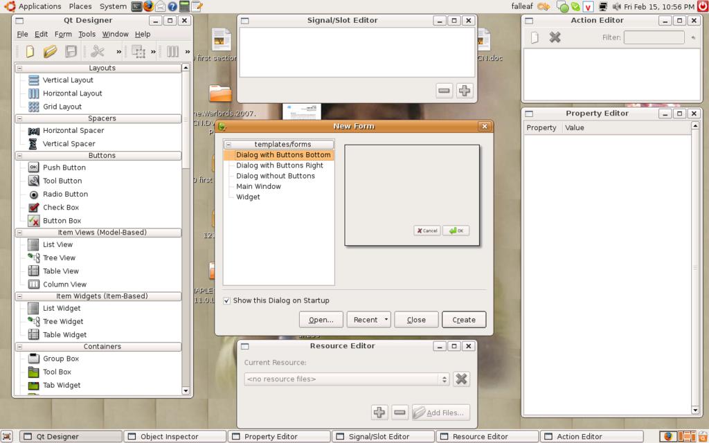

    Cài đặt trên Ubuntu, các bạn vào Applications >> Add/Remove...
    Tìm "qt" và đánh dấu cài đặt.
    Sau khi cài đặt xong thì đây là kết quả
    Chúc vui

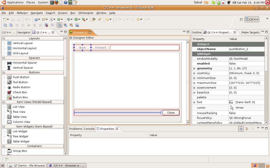

        Đúng là cái kiểu đi câu bài của F đây mà . Đại khái là tạo một project QT giống như giao diện QT thông thường, nhưng mà ta hoàn toàn có thể làm việc trên Eclipse như với cái QT Designer ở ngoài kia.
        Như vậy bắt đầu thấy nó giống Visual C++ rồi đây.

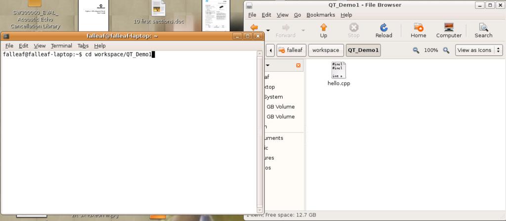

            Nhân trả lời bài này, các bạn thử làm một bài nhỏ như sau:
            Tạo một file hello.cpp, đặt nó trong thư mục home/username/workspace/QT_Demo1
            Nội dung của file như sau
            Code:
            #include <qapplication.h>
            #include <qlabel.h>
            int main(int argc, char *argv[])
               QApplication app(argc, argv);
               QLabel *hello = new QLabel("Hello world!", 0);
               app.setMainWidget(hello);
               hello->show();
               return app.exec();

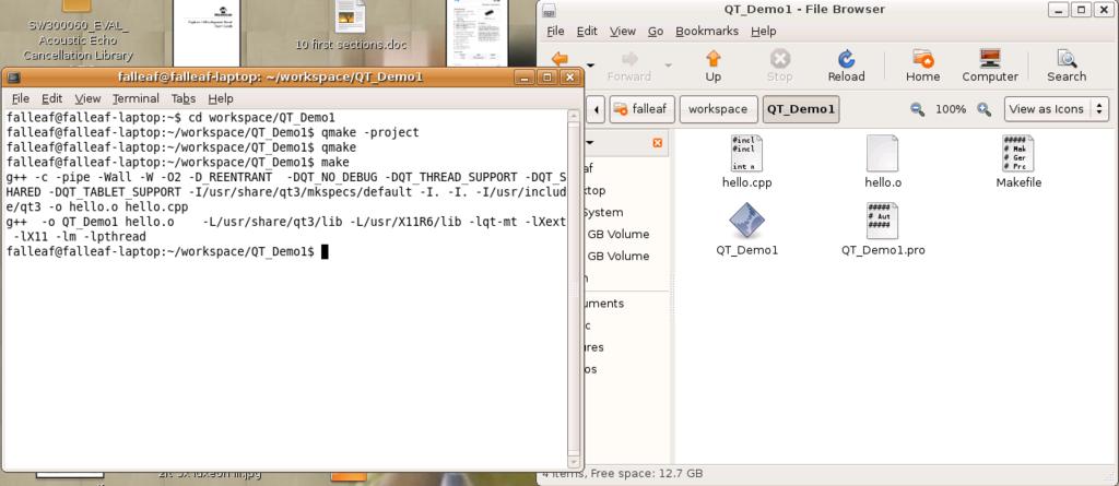

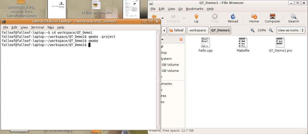

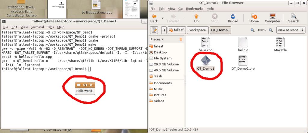

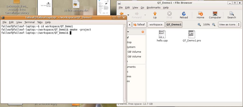

            Sau đó chuyển vào thư mục QT_Demo1 và thực hiện chuỗi lệnh sau:
            Code:
            $ qmake -project
            $ qmake
            $ make
            Trong khi thực hiện lệnh này, các bạn mở cửa sổ thư mục QT_Demo1 ra để xem nó sẽ xuất hiện thêm những file nào, các bạn xem hình đính kèm.
            Sau khi chạy lệnh $ make, các bạn sẽ thấy có một file QT_Demo1 ở dạng executable (file thực thi). Bây giờ các bạn click đúp vào nó, nó sẽ hiện ra một cái ô cửa sổ nhỏ với chữ Hello world! nhỏ xíu và cái ô cửa sổ cũng nhỏ xíu luôn. Các bạn có thể kéo cửa sổ cho nó to ra để xem. Hình cuối cùng mà F gửi chính là hình kết quả.
            Ví dụ này được lấy trong tài liệu hướng dẫn sử dụng C++ lần đầu tiên trên Linux với giao diện đồ họa. Đây là điều đầu tiên các bạn có thể làm được với QT.

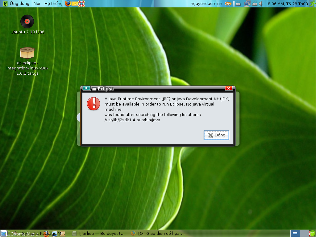

                  ecli
                  Nguyên văn bởi falleaf Xem bài viết
                  Dự án PM2I - Picvietnam Multi Platform Multi-port Interface
                  Dự án này sử dụng QT, Eclipse CDT để phát triển các giao tiếp RS232 trên nền Windows và Ubuntu.
                  Đây là dự án của công ty R&P, nhưng phần này có tính chất hướng dẫn, cho nên F gửi lên đây để các bạn sinh viên có nhu cầu học tập thì sử dụng tham khảo.
                  Chúc vui
                  ban oi minh cai eclip xong cao chay thi thay co thong bao nhu file anh cua minh
                  ,minh khong hieu ra sao ca ban giup minh voi
                  cam on nhieu

                    #10
                    Bạn chưa cài Java, cần phải vào synaptics để cài thêm Java, bạn xem luồng giới thiệu về Ubuntu để cài đặt Java thêm.
                    Eclipse được phát triển trên nền java, nó cần có Java để chạy.
                    Chúc vui
